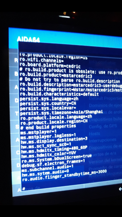

matraca Publicado 1 de Marzo del 2018 Denunciar Publicado 1 de Marzo del 2018 hace 8 minutos, grabie dijo: Gracias, Toper. Aviso a navegantes: NO RECOMIENDO INSTALAR CAR LAUNCHER PRO. No se puede desintalar y, de alguna manera, se "superpone" al launcher original del RSNAV. Al forzar su desinstalación, nos quedamos sin el Car Launcher Pro y sin el launcher OEM que se carga tras la primera actualización...que creo debe basarse en esa app, de ahí que desaparezcan los dos launchers. He preguntado a Kim qué puedo hacer. Espero que con la segunda actualización que está al caer se resuelva. jod**.... No puedes por settings? Hay un modo. La semana pasada me toco efectuar uno, porque al instalar una apk..el sistema se apagaba al minuto, la pantalla completamente NEGRA, ni al launcher original ni al otro que llevo. Mi sistema por defecto la zona horaria es la china, cuando detecta una conexsion via wifi cambia a la que tengo asignada por otra apk a Spain. El mio es lenguaje chino y ingles. Tras el reseteo se fue todo al garete, el menú principal volvió a fabrica (idioma por defecto chino) Aún tengo algun otro problema que otro con los menús, pronto lo solucionare. Pero un reseteo puedes efectuar y dejar lo ultimo que cargastes de kim, si necesitas imagen del proceso avisame. Un saludo y todo tiene solución. 😉 Responder

matraca Publicado 1 de Marzo del 2018 Denunciar Publicado 1 de Marzo del 2018 hace 5 minutos, chuzzxx dijo: Esto es lo malo de no poder hacer back up del sistema,sería volver a restaurar la última hecha,suele configurarse para que haga una semanal y borra la anterior automaticamente,no habria que volver a bajar todas las app,ajustes, redes y demas historietas sin contar con lo que se puede perder.Muy buenas Matraca,tu que eres root has probado de instalar titanium back up pro por ejemplo? es muy util para este tipo de problema,te deja configurar todo practicamente. Estoy en ello😁ya te contaré...el problema la falta de tiempo😣 Fijate en mi persist.sys Ejemplo: zona horaria Responder

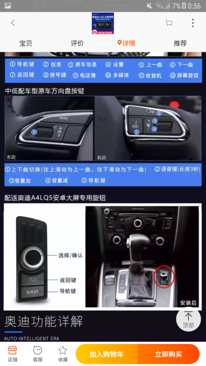

matraca Publicado 1 de Marzo del 2018 Denunciar Publicado 1 de Marzo del 2018 hace 38 minutos, chuzzxx dijo: Tienes una base china parece,si pudieses cambiarla por una europea y despues poner encima lo que necesita el cacharro para funcionar,o sea la rom....has intentado configurar el sdk? no podria asegurar,pero practicamente casi seguro que lo de kim no va en tu navegador,cambiará desde la placa base hasta el procesador,subchipset.... Lo bueno seria que tuvieses esa compatibilidad con el volante para el nav,esa llave la tiene kim y nadie mas. Lo se...ya solo por el tipo de procesador yo no tengo mediatek, tengo arm cortexA9 y un largo sin fin😑 La base la tengo, que sepas que kim su fabricante no es el unico que tiene el sistema integrado en el volante, tengo varios sistemas 10.25 pescaos en taobao, ese sistema salio de la base del 6.0. Y te pongo otro ejemplo, en su dia mi vendedor me ofrecio esto, pero por desconocimiento no lo adquirí, tengo que volver a ponerme en contacto con el, esa base ya la tengo yo cargada en mi sistema, me falta ese manejo. Fijate en el video, entenderas otro concepto Pero ya te anticipo con mi sistema no llego a las teclas de kim en el volante, por lo anteriormente comentado. Un saludo muy grande @chuzzxx Responder

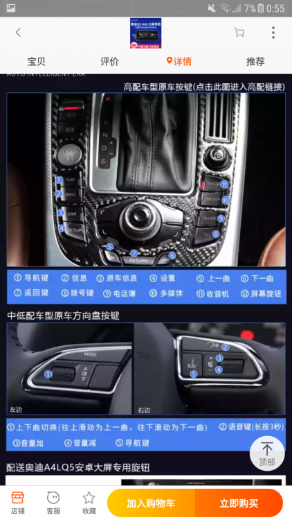

matraca Publicado 2 de Marzo del 2018 Denunciar Publicado 2 de Marzo del 2018 Por logica para los que tienen 2g 3g y el plus pal salón. Con radio concert y sin tecla en volante inav. Y con radio concert con teclas inav en volante. Esa es la idea el sistema completo para tener todas las teclas y posibilidades. No pude editar todo esto en el anterior...lo siento. Ahora si pal sobre🤣 Responder
chuzzxx Publicado 2 de Marzo del 2018 Denunciar Publicado 2 de Marzo del 2018 Pues con esto ya dejas todo el volante funcional,yo creo que eso es una parte muy importante del manejo, cuanto menos tengamos que estirar la "manita" para circular por menús,entrar en opciones y demás...comodidad y seguridad que se gana y si encima se llevan ya de serie esos mandos mejor poderlos utilizar.Esa tecla Inav que llevamos es para que repita la última instruccion de voz que ha dado en los de serie no?. Responder

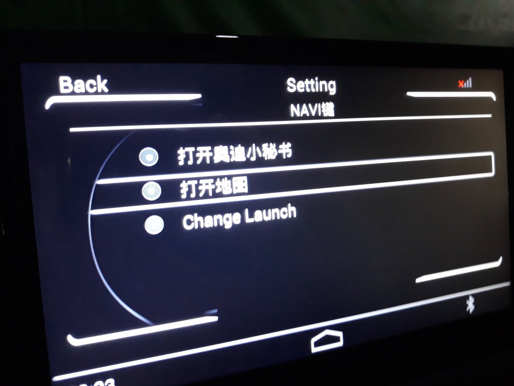

grabie Publicado 2 de Marzo del 2018 Autor Denunciar Publicado 2 de Marzo del 2018 hace 16 minutos, chuzzxx dijo: Pues con esto ya dejas todo el volante funcional,yo creo que eso es una parte muy importante del manejo, cuanto menos tengamos que estirar la "manita" para circular por menús,entrar en opciones y demás...comodidad y seguridad que se gana y si encima se llevan ya de serie esos mandos mejor poderlos utilizar.Esa tecla Inav que llevamos es para que repita la última instruccion de voz que ha dado en los de serie no?. En mi caso la tecka inav lanza el navegador en el RSNAV. Antes de instalarlo saltaba el menú de comandos de voz. Responder
