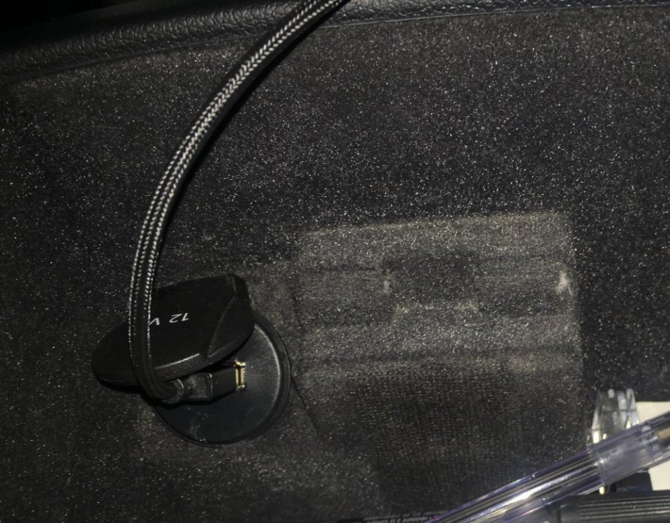

alfredo Publicado 29 de Agosto del 2018 Denunciar Publicado 29 de Agosto del 2018 hace 5 horas, pp_hs dijo: Puedes pasar el enlace de la toma de usb para el reposabrazps? Me sale que no la encuentra a ver si ahora funciona: https://es.aliexpress.com/store/product/Newest-2M-USB-3-0-Male-to-USB-3-0-Female-AUX-Flush-Mount-Car-Mount/1327091_32822384355.html?spm=a219c.search0104.3.9.1e5a5ca6wdxuHh&ws_ab_test=searchweb0_0,searchweb201602_5_10065_10068_5910015_5723115_10547_5723715_5890015_10548_5723815_5880016_10696_5723215_5724015_5723415_10084_10083_5970015_10618_5724315_10307_10820_10301_10821_5724215_10303_5724115_5723315_5723615_5960015_10059_5723015_5724515_100031_5723915_309_5725015_10103_5950015_5725115_5980015_5724915_5990015_525,searchweb201603_16,ppcSwitch_5&algo_expid=40b03d76-3e66-4c43-8144-5c341a660567-1&algo_pvid=40b03d76-3e66-4c43-8144-5c341a660567&priceBeautifyAB=0 Responder

pp_hs Publicado 29 de Agosto del 2018 Denunciar Publicado 29 de Agosto del 2018 hace 51 minutos, alfredo dijo: a ver si ahora funciona: https://es.aliexpress.com/store/product/Newest-2M-USB-3-0-Male-to-USB-3-0-Female-AUX-Flush-Mount-Car-Mount/1327091_32822384355.html?spm=a219c.search0104.3.9.1e5a5ca6wdxuHh&ws_ab_test=searchweb0_0,searchweb201602_5_10065_10068_5910015_5723115_10547_5723715_5890015_10548_5723815_5880016_10696_5723215_5724015_5723415_10084_10083_5970015_10618_5724315_10307_10820_10301_10821_5724215_10303_5724115_5723315_5723615_5960015_10059_5723015_5724515_100031_5723915_309_5725015_10103_5950015_5725115_5980015_5724915_5990015_525,searchweb201603_16,ppcSwitch_5&algo_expid=40b03d76-3e66-4c43-8144-5c341a660567-1&algo_pvid=40b03d76-3e66-4c43-8144-5c341a660567&priceBeautifyAB=0 Va perfecto, muchas gracias. Al final entre cables y extras tengo más equipamiento externo que de kim Responder
pp_hs Publicado 29 de Agosto del 2018 Denunciar Publicado 29 de Agosto del 2018 VODOOL salpicadero del coche Moto montaje empotrado Panel USB 2,0 3,5mm M/F AUX Cable de extensión de plomo Car Styling tablero para Motocycle Cochehttp://s.aliexpress.com/3IruAFna?fromSns=Copy to Clipboard0 Igual con este ahorramos pasar un cable no? Responder

pp_hs Publicado 31 de Agosto del 2018 Denunciar Publicado 31 de Agosto del 2018 En 29/8/2018 a las 22:29, alfredo dijo: a ver si ahora funciona: https://es.aliexpress.com/store/product/Newest-2M-USB-3-0-Male-to-USB-3-0-Female-AUX-Flush-Mount-Car-Mount/1327091_32822384355.html?spm=a219c.search0104.3.9.1e5a5ca6wdxuHh&ws_ab_test=searchweb0_0,searchweb201602_5_10065_10068_5910015_5723115_10547_5723715_5890015_10548_5723815_5880016_10696_5723215_5724015_5723415_10084_10083_5970015_10618_5724315_10307_10820_10301_10821_5724215_10303_5724115_5723315_5723615_5960015_10059_5723015_5724515_100031_5723915_309_5725015_10103_5950015_5725115_5980015_5724915_5990015_525,searchweb201603_16,ppcSwitch_5&algo_expid=40b03d76-3e66-4c43-8144-5c341a660567-1&algo_pvid=40b03d76-3e66-4c43-8144-5c341a660567&priceBeautifyAB=0 Podrías subir una foto de como te ha quedado? Responder

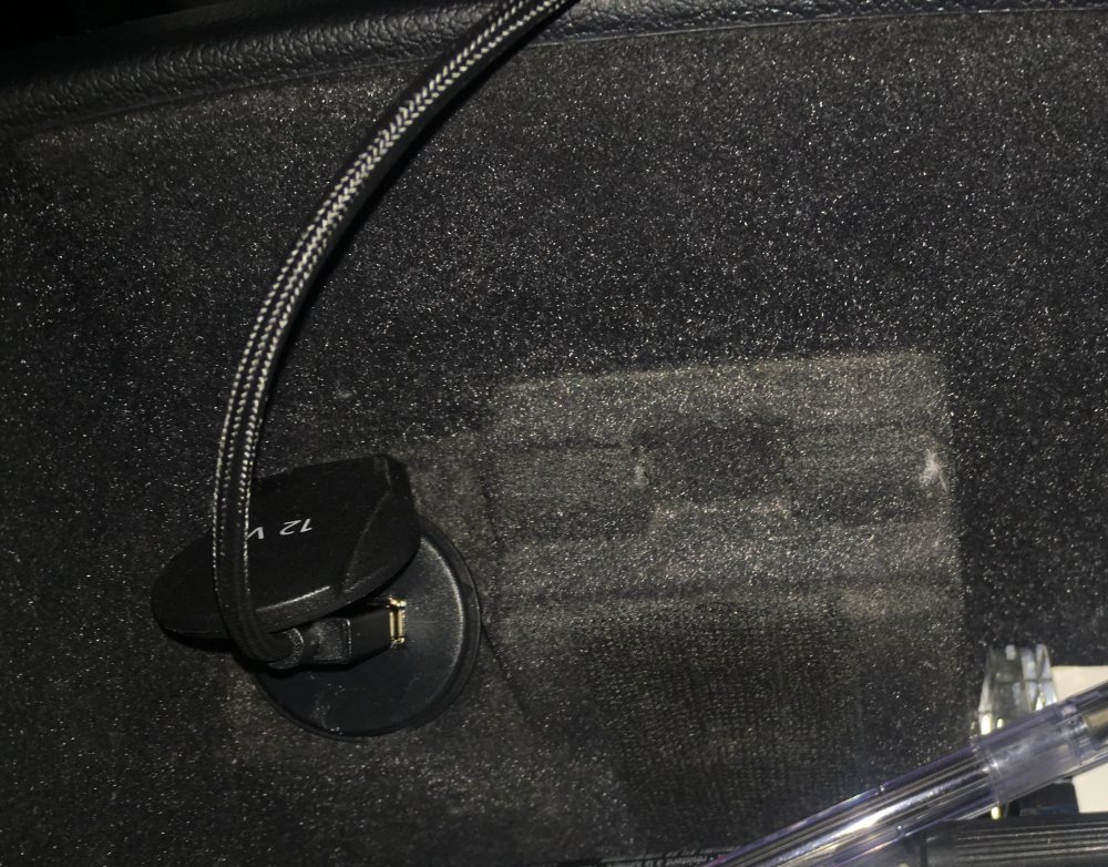

alfredo Publicado 3 de Septiembre del 2018 Denunciar Publicado 3 de Septiembre del 2018 En 1/9/2018 a las 0:21, pp_hs dijo: Podrías subir una foto de como te ha quedado? Esta es la parte interior del reposabrazos. Tambien estaba ahi en medio la toma auxiliar, que la he desmontando y conectado por la parte interior, para que no molestase el cable. Responder

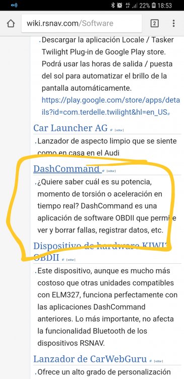

pp_hs Publicado 3 de Septiembre del 2018 Denunciar Publicado 3 de Septiembre del 2018 hace 1 hora, grabie dijo: En el 7" estoy casi seguro que es una normal. Mira en el manual de instalación (página 18): https://cdn.shopify.com/s/files/1/1905/1643/files/RSNAV_installation_manual.pdf?14114399769222878596 Es una sim normal Porque he podido verla en una foto. Gracias Grabie. Ahora me ha surgido la duda de un 8.8 que he visto que ya está disponible en la web y no se si esperar a que este el android 7.0 disponible. Por otro lado.. Habéis probado está aplicación que recomienda desde rsnav ? Responder
grabie Publicado 4 de Septiembre del 2018 Autor Denunciar Publicado 4 de Septiembre del 2018 hace 18 horas, pp_hs dijo: Es una sim normal Porque he podido verla en una foto. Gracias Grabie. Ahora me ha surgido la duda de un 8.8 que he visto que ya está disponible en la web y no se si esperar a que este el android 7.0 disponible. Por otro lado.. Habéis probado está aplicación que recomienda desde rsnav ? De nada, compañero. En Audizine comenta Daniel que el Android 7 ya está casi listo. Esa App requiere conector inalámbrico OBDII, pero tiene buena pinta. Responder
