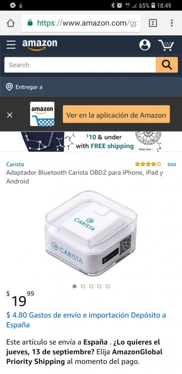

Al final me compraré un cablecico de esos, ya verás. Pero para Navidades que el verano es la muerte a pellizcos... 😂

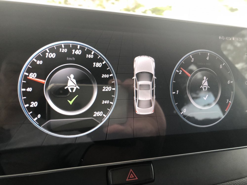

Buenos días
Tengo e RSA-8 de  8.8 en un A4 B8. Instalé el último firmware. ¿a alguien le funciona el Car info? El mio solo me informa de las puertas, ni el cinturón ni velocidad ni revoluciones?
