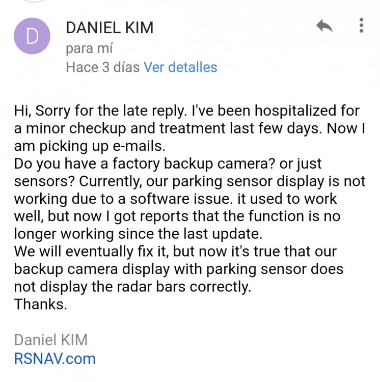

shiosan Publicado 13 de Septiembre del 2018 Denunciar Publicado 13 de Septiembre del 2018 Buenas Recientemente he actualizado a la última versión que había en la web de rsnav y me han dejado de funcionar el radar y las líneas de la cámara trasera, y la información de velocidad revoluciones y cinturón tampoco Responder
pp_hs Publicado 13 de Septiembre del 2018 Denunciar Publicado 13 de Septiembre del 2018 Yo he contactado con kim, precisamente por este tema y resumiendo me ha dicho que eso del radar antes le funcionaba. Pero que ahora no funciona y que en posteriores actualizaciones intentará repararlo hace 4 horas, shiosan dijo: Buenas Recientemente he actualizado a la última versión que había en la web de rsnav y me han dejado de funcionar el radar y las líneas de la cámara trasera, y la información de velocidad revoluciones y cinturón tampoco Responder
