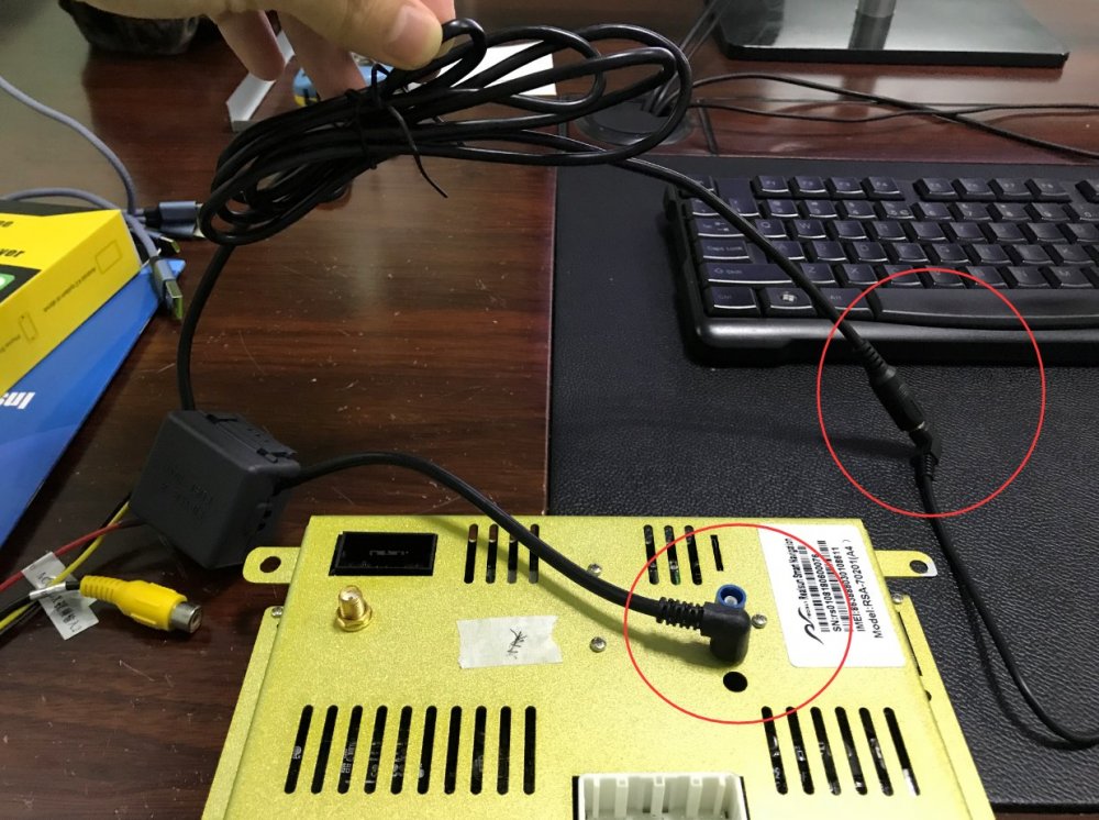

Tineo Publicado 19 de Noviembre del 2018 Denunciar Publicado 19 de Noviembre del 2018 Yo creo que hay algo mal en esa instalación. El conector amarillo de la cámara está conectado al RCA marrón del rsnav? A la cámara le llega corriente? Tiene su masa bien puesta??? Tanto el relé como el filtro su funcion es quitar interferencias canbus, pero de todas formas la cámara tendría que funcionar con rayas. Responder
pp_hs Publicado 20 de Noviembre del 2018 Denunciar Publicado 20 de Noviembre del 2018 hace 14 horas, Tineo dijo: Yo creo que hay algo mal en esa instalación. El conector amarillo de la cámara está conectado al RCA marrón del rsnav? A la cámara le llega corriente? Tiene su masa bien puesta??? Tanto el relé como el filtro su funcion es quitar interferencias canbus, pero de todas formas la cámara tendría que funcionar con rayas. está conectado si, en la pantalla con el amarillo el marrón, y un cable suelto que traía el conector amarillo empalmado con otro que había en la propia pantalla que ponía rear camera creo recordar. Partiendo de ahí este finde lo primero que haré será meterle 12 v a la cámara directamente que así debe de reconocerla a la 1era como me dijiste. Y a partir de arreglar lo dd la cámara desarmar la pantalla para ver el sonido. Mi miedo es que le di corriente utilizando unos robacorriente y no se si ha llegado a cortar el cable pensandolo en frío Responder
Tineo Publicado 20 de Noviembre del 2018 Denunciar Publicado 20 de Noviembre del 2018 hace 5 horas, pp_hs dijo: está conectado si, en la pantalla con el amarillo el marrón, y un cable suelto que traía el conector amarillo empalmado con otro que había en la propia pantalla que ponía rear camera creo recordar. Partiendo de ahí este finde lo primero que haré será meterle 12 v a la cámara directamente que así debe de reconocerla a la 1era como me dijiste. Y a partir de arreglar lo dd la cámara desarmar la pantalla para ver el sonido. Mi miedo es que le di corriente utilizando unos robacorriente y no se si ha llegado a cortar el cable pensandolo en frío A mí los robacorrientes no me inspiran nada de fiabilidad, ademas si no son apropiados para el cable pueden cizallarlo. Esperemos que superes estos contratiempos Responder
javi.db Publicado 20 de Noviembre del 2018 Denunciar Publicado 20 de Noviembre del 2018 En 18/11/2018 a las 16:33, pp_hs dijo: Ya lo tengo instalado pero no puedo oír ningun sonido del rsnav. Desconozco el problema ya que solo escucho el GPS por el lado derecho. Eso sí que lo escucho Me paso lo mismo pero con la pantalla de 7" la solución que me dieron es que tienes que conectarlo del jack que sale de la pantalla a la entrada auxiliar del apoyabrazos central, no me llega de convencerme del todo pero funciona. Antes de desmontar puedes probarlo para asegurarte si te funciona. Responder

beokator Publicado 24 de Noviembre del 2018 Denunciar Publicado 24 de Noviembre del 2018 En 20/11/2018 a las 13:58, pp_hs dijo: está conectado si, en la pantalla con el amarillo el marrón, y un cable suelto que traía el conector amarillo empalmado con otro que había en la propia pantalla que ponía rear camera creo recordar. Partiendo de ahí este finde lo primero que haré será meterle 12 v a la cámara directamente que así debe de reconocerla a la 1era como me dijiste. Y a partir de arreglar lo dd la cámara desarmar la pantalla para ver el sonido. Mi miedo es que le di corriente utilizando unos robacorriente y no se si ha llegado a cortar el cable pensandolo en frío los robacorrientes en los coches con las vibraciones te van a dar problemas al final. soldar y funda termo retractil y para toda la vida. Responder
pp_hs Publicado 24 de Noviembre del 2018 Denunciar Publicado 24 de Noviembre del 2018 hace 1 hora, beokator dijo: tienes mmi? Efectivamente es para el ami, cosa que no tengo y no se porque me han enviado. 1° ya funciona la cámara. A la perfección. El conector de la cámara detrás de la pantalla es increíblemente sensible y se desconecta con nada. Lo he encintado y a quedado más o menos bien. Todos los robacorriente los he cambiado por terminales y les he puesto termoretractil. Esto lo he hecho a modo de regleta. He puesto la cámara tanto con rele como sin el y la cámara funciona igual. Por lo tanto lo he quitado. 2° el audio no ha habido manera de ponerlo como indica Kim . He llevado el cable jack auxiliar que trae la pantalla hasta el hueco de debajo del apoyabrazos. Y he taladrado para meterlo. Y he conectado esa salida al aux original del coche. Aquí está el problema Si meto el jack al 100% en la clavija sólo se me oye el lado derecho del coche. Si la meto al 80% escucho p0r todos los altavoces Pero en ningún momento el rsnav es capaz de reproducir los bajos/agudos Responder
