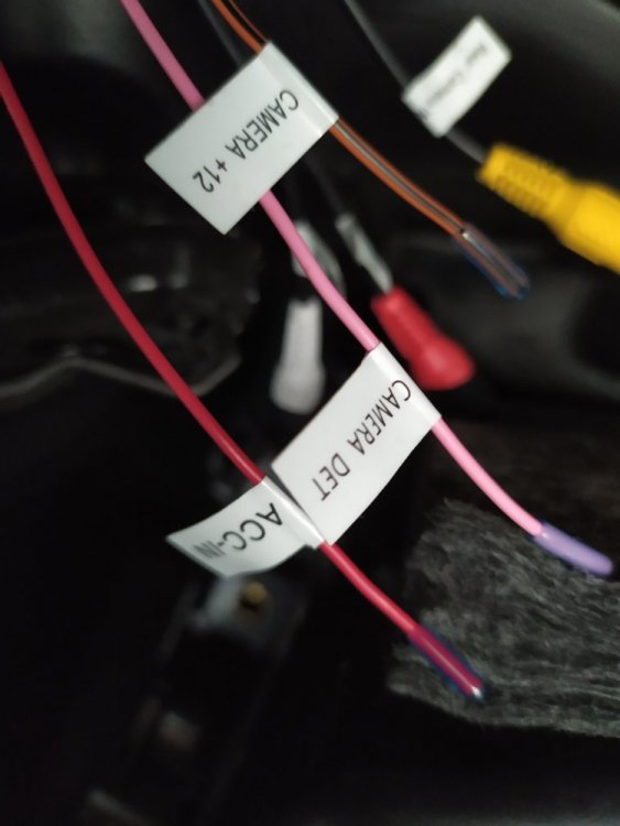

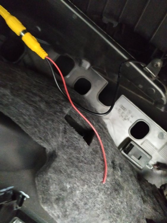

Azrael Publicado 23 de Mayo del 2021 Denunciar Publicado 23 de Mayo del 2021 Hola, he instalado esta radio de 12,5 pulgadas pero tengo dudas con la conexión de la cámara trasera. Os envío las imágenes de los cables que me faltan por conectar en la parte delantera, en el maletero he conectado positivo a luz de marcha atrás y negro a masa. Responder
Farn68 Publicado 23 de Mayo del 2021 Denunciar Publicado 23 de Mayo del 2021 Un par de apuntes @Azrael: -Ahora la cámara recibe corriente cuando insertas marcha atrás (pero esa corriente llega con interferencias de señal Can) - Aunque la cámara reciba corriente, la pantalla "no sabe" que se ha activado. Hay un cable que va desde la cámara hasta la pantalla para enviar esa señal. Te recomiendo que eches un vistazo a este otro hilo: Un saludo. Responder

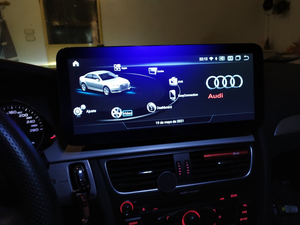

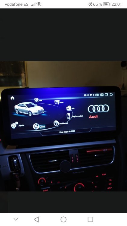

Sengui1 Publicado 1 de Enero del 2022 Denunciar Publicado 1 de Enero del 2022 Buenas compañeros, alguno sabria decirme que launcher es este que pongo en la foto? Es como vienen todos, pero el qie tengo yo no, y me gustaria ponerle ese mismo, si sreia posible claro... Gracias de antemano.... Responder
chuzzxx Publicado 9 de Enero del 2022 Denunciar Publicado 9 de Enero del 2022 Hola,pues ese parece el propio de rsnav no? como te aparece a ti esa pantalla,el escritorio que viene por defecto que es ese? Responder
Sengui1 Publicado 11 de Enero del 2022 Denunciar Publicado 11 de Enero del 2022 Nada, pues ya esta resuelto el tema, el caso es que me mando una foto, pero no era de mi menu si no de otro, pero el que realmente trae, es el que pongo en la foto... Saludos... Responder
