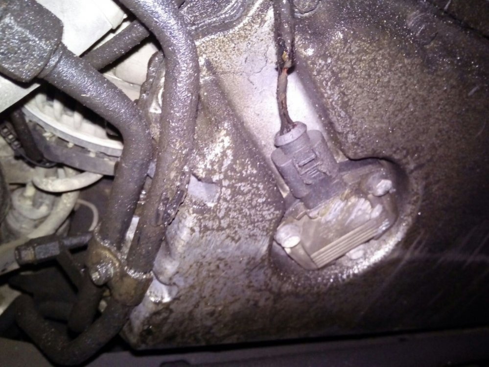

Otra duda, la zona del carter que es la que vengo de mirar ahora mismo haber si estaba ahi el sensor.... y el carter esta lleno de grasa pastosa negra... se puede deber a alguna perdida de aceite o a no haberse limpiado nunca? dejo una foto:
https://ibb.co/fcTJEm

El sensor de aceite que pones en el segundo post es el de nivel de aceite, no sé si tambien tendrá integrado el de temperatura.

He limpiado el carter con un puñado de trapos humedos y con mucho miedo de que se me cayera el coche encima, esperare una semana haber que tal se queda.
