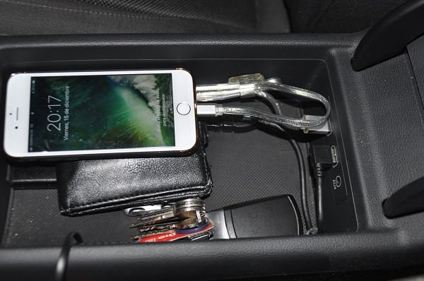

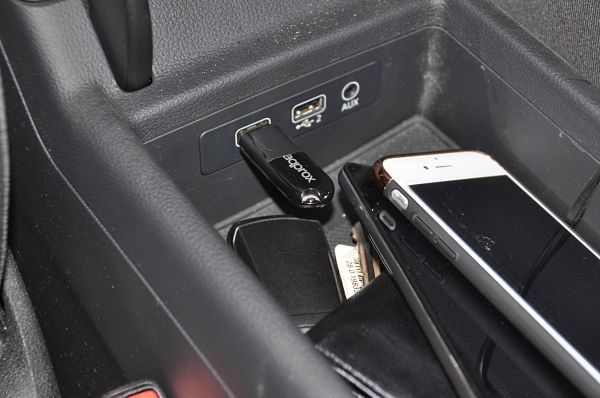

Hola compañeros: voy a poner unas fotos de una cosilla que le he hecho a mi Audi A4-B9, con la sana intención de compartirlo con todos vosotros ya que este foro me ha dado mucho mas de lo que yo he aportado y ya era hora de que pusiera alguna cosa, por si a alguien le sirve, tal y como a mí me ha servido. Sin mas dilaciones, deciros que como todos los que teneis Audi Smartphone Interface, creo que la ubicación de la toma USB en nuestro vehículo no es precisamente accesible, en la guantera central. Si a eso le sumamos el escaso espacio del que dispone el coche para guardar cosas, tenemos que compartir esa guantera con nuestros objetos personales(cartera, móvil,llaves,etc...). Por lo tanto, de ahí que al meter el móvil, la cartera o lo que sea podamos golpear el pendrive con el consiguiente daño.
Por otro lado, los pendrives actuales, aunque con bastante capacidad, no se acercan a la capacidad y fiabilidad de los discos duros. Descartada, al menos en mi caso, la opción de utilizar los discos, toda la música la llevaba en una memoria USB y ya sabeis que cuanto mas espacio tenemos, mas necesitamos, se me ocurrió en vez del pendrive COLOCAR UN PEQUEÑO DISCO DURO, sobre todo porque así puedo tener la música en formatos de mayor calidad que el MP3( formato FLAC) pero que necesita mucho mas espacio, o en MP3 de alta calidad, a partir de 320 kpbs, lo cual nuestro equipo( y nuestros oidos) agradecen mucho.
La capacidad del disco duro que he utilizado es de 120 gigas, aunque como sabeis siempre pierde algo de capacidad y realmente dispone de 112 gigas, lo que supone miles de horas de música en formato MP3.
Es muy práctico para separar la música en el coche por usuarios, ya sabeis la nuestra, la de nuestras parejas, los niños, etc, cada uno con su carpeta y dentro de ellas las carpetas con nuestra música favorita.
A esto es a lo que me refiero.

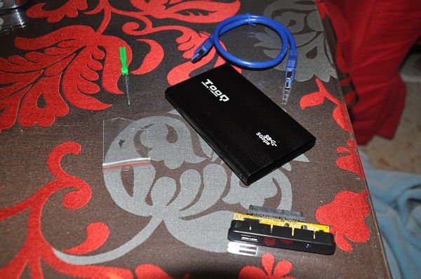

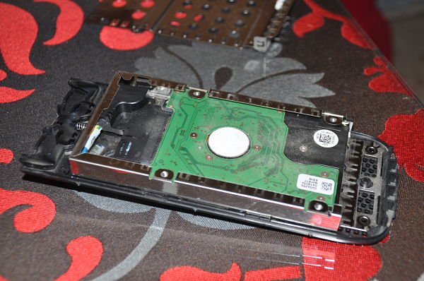

Para ello recordé un viejo disco duro externo que tenía en casa en una XBOX360, que es de los llamados discos duro SATA de 2.5 pulgadas.
Por tanto, teniendo el disco duro, solo me faltaba una carcasa, el cable para conectar, algún conector USB macho-macho y algunos clips adhesivos para recoger el cable y ¡¡¡ manos a la obra!!!.
La carcasa para el disco duro 3.0 que viene con su cable, de aluminio bastante robusta una vez montada ya que es de aluminio. La ventaja de estas carcasa es que no necesitan alimentación adicional ya que el disco duro se alimenta a través del USB.

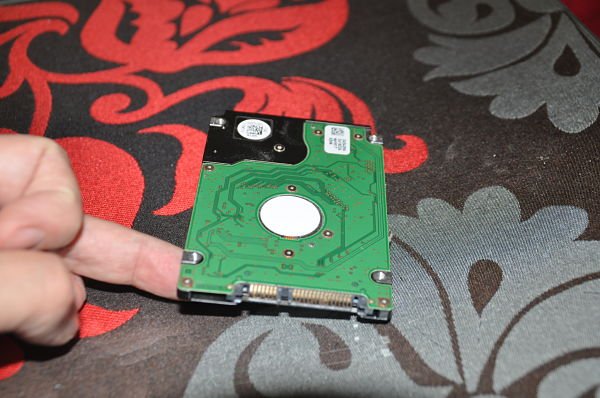

El disco duro, una vez extraido de la XBox 360. La mayoria de los portatiles tambien llevan este tipo de discos duros, recuerden conexión SATA y no la conexion IDE.

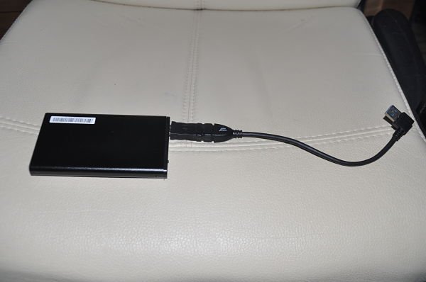

Abajo pongo la foto de un conector USB en forma de codo que he encontrado para sustituir al que trae el disco duro. El que trae lo dejo en casa para copiar la música. Como acaba en una conexión USB hembra, he buscado un conector USB macho-macho.

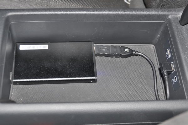

Ahora solo quedaba ponerlo todo en la guantera curiosamente y con los cables bien recogidos.
Y aprovechar los recogecables adhesivos para recoger el cable del teléfono
Por cierto, esto son los recogecables adhesivos, aunque los he pegado con cinta de doble cara, por si tengo que retirarlos algún día.
Y este es el resultado final, ya que la carcasa, al ser de alumnio y plana queda debajo y nos permite poner encima nuestras cosas sin ningún riesgo.
