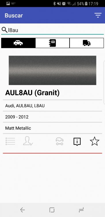

Josepa4tgn Publicado 16 de Diciembre del 2017 Denunciar Publicado 16 de Diciembre del 2017 Hola compañero. El codigo color e L8AU Salu2 Responder
Carlisu84 Publicado 16 de Diciembre del 2017 Denunciar Publicado 16 de Diciembre del 2017 hace 5 horas, Josepa4tgn dijo: Hola compañero. El codigo color e L8AU Salu2 Creo que ese no es plata de llantas old RS6 (justo hoy lo hablamos en el prc) Creo que el que pide el compi es este L1H7 Responder
pit240 Publicado 18 de Diciembre del 2017 Autor Denunciar Publicado 18 de Diciembre del 2017 En 16/12/2017 a las 11:53, Josepa4tgn dijo: Hola compañero. El codigo color e L8AU Salu2 Creo que ese no es el color que busco. Ese es muy apagado. Me refería al plata de las llantas originales. En 16/12/2017 a las 17:45, Carlisu84 dijo: Creo que ese no es plata de llantas old RS6 (justo hoy lo hablamos en el prc) Creo que el que pide el compi es este L1H7 Sí, efectivamente creo que es ese, el L1H7. Gracias gracias gracias. Me gusta mucho que las llantas destaquen y ese es el color idoneo para que brille y se noten. En mi opinión claro. Responder

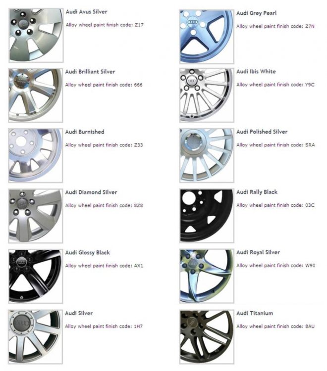

pit240 Publicado 18 de Diciembre del 2017 Autor Denunciar Publicado 18 de Diciembre del 2017 Para aportar mas información a mi propia pregunta y a los que tengan dudas... Responder
Carlisu84 Publicado 18 de Diciembre del 2017 Denunciar Publicado 18 de Diciembre del 2017 hace 10 horas, pit240 dijo: Para aportar mas información a mi propia pregunta y a los que tengan dudas... muchas gracias por el aporte compi Responder
Serjio Publicado 18 de Diciembre del 2017 Denunciar Publicado 18 de Diciembre del 2017 hace 10 horas, pit240 dijo: Para aportar mas información a mi propia pregunta y a los que tengan dudas... Que buen aporte!!! Responder
pit240 Publicado 19 de Diciembre del 2017 Autor Denunciar Publicado 19 de Diciembre del 2017 Para eso estamos en el foro. Para solucionar las dudas propias y para ayudar a los demás en sus dudas. Responder
