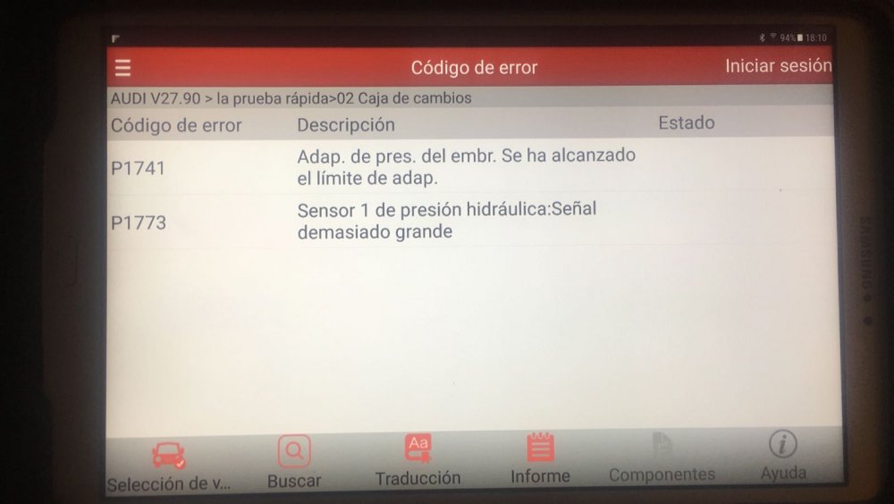

Juliotrastallino Publicado 24 de Diciembre del 2017 Autor Denunciar Publicado 24 de Diciembre del 2017 Buenas lo he metido en la maquina y pone fallo en la valvula gruesa algo asin Responder
Juliotrastallino Publicado 24 de Diciembre del 2017 Autor Denunciar Publicado 24 de Diciembre del 2017 Responder
Juliotrastallino Publicado 25 de Diciembre del 2017 Autor Denunciar Publicado 25 de Diciembre del 2017 Sabéis si eso tendrá algo que ver con el problema Responder
Josepa4tgn Publicado 25 de Diciembre del 2017 Denunciar Publicado 25 de Diciembre del 2017 No lo se . Pero yo he compañero pero he cambiado palier y brazos y solucionado los temblores! Responder
Juliotrastallino Publicado 26 de Diciembre del 2017 Autor Denunciar Publicado 26 de Diciembre del 2017 Ya hemos encontrado la avería es el volante motor Responder
