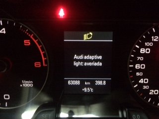

lolillo Publicado 18 de Diciembre del 2017 Denunciar Publicado 18 de Diciembre del 2017 Hola, Tengo un problemilla con mi coche (A4 Avant 2014), me ha dado este error. Nada mas arrancarle, cuando sube y baja las luces, al momento da este error. He mirado y no parece que tenga ninguna luz fundida, no se si será del motorcillo que regula las luces a izquierda/derecha, o con algún reglaje de los faros valdrá. ¿Sabeis de que puede ser? No tengo cable vag-com, lo pediré hoy para salir de dudas. Pero me gustaría saber de que puede ser, si es muy caro o si es facil de cambiar. Gracias de antemano. Un saludo Responder
lolillo Publicado 18 de Diciembre del 2017 Autor Denunciar Publicado 18 de Diciembre del 2017 He estado mirando buscando un poco y creo que en el propio faro tiene una bombilla H7 que es la que se enciende al girar el bolante, ademas de girar un poco la luz de xenon. Por eso no veo que haya nada fundido, porque la luz de cruce y carretera están bien (xenon). Voy a mirar esta tarde a ver si está esa bombilla fundida, supongo que será la izquierda, ya que en el aviso sale un flecha izquierda. Tambien he pedido el cable vag-com, me llegará mañana o pasado. A ver si es poca cosa y lo solucion rápido, os digo algo. Responder

lolillo Publicado 20 de Diciembre del 2017 Autor Denunciar Publicado 20 de Diciembre del 2017 Hola, Pues ya está pasado el vag-com, y este es el único error que da: Address 09: Cent. Elect. 1 Fault Found: 02236 - Stationary Right Cornering Lamp (Right) (M52) 011 - Open Circuit Freeze Frame: Fault Status: 01101011 Fault Priority: 3 Fault Frequency: 1 Reset counter: 213 Mileage: 63093 km Time Indication: 0 Date: 2017.12.20 Time: 20:02:41 ¿Que os parece, de que puede ser?, ¿puede ser que esté fundida H7 derecha? He borrado el error y probado, giraba a la izquierda y se encendía la izquierda, pero al girar a la derecha creo que no se ha llegado a encender. Tampoco he visto mucho porque me ha dado el error de nuevo y ya se desactivan las dos. Responder

lolillo Publicado 22 de Diciembre del 2017 Autor Denunciar Publicado 22 de Diciembre del 2017 Ya está solucionado, cambié la bombilla pero seguía apareciendo el fallo, tuve que conectar el vagcom para borrar los fallos una vez cambiada y todo perfecto. Eso sí, el faro me ha costado bastante sacarlo y meterle, entra muy justo. Para la siguiente, en lugar de sacar el faro del todo las cambiaré con el juego que da al quitar los tornillos , que se puede sacar unos 5cm. Una duda tonta que tengo con el vag-com, he tenido que pasarle con el coche arrancado, ya que con meter solo la llave en su sitio no me detectaba ciertos apartados. ¿Como se da el contacto para pasarle con el coche parado?. Le tengo hace un mes y todavía hay cosas que se me escapan. Responder
