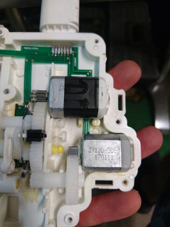

EduOviA6 Publicado 11 de Julio del 2022 Denunciar Publicado 11 de Julio del 2022 (editado) El problema de las cerraduras son las conexiones que tienen entre los motores y las conexiones. Estas piezas, no sé por qué pero tienen problemas con los cambios extremos de temperatura. Con mucho frio, a mí no me abría la puerta del acompañante y con mucho calor, en el mío al menos, me da fallo del sensor de nivel del depósito (este es otro tema). Además, del tema de la suciedad también afecta. Mirar esta es la cerradura desmontada, cada motor (uno largo y otro corto) tienen un par ranuras donde van enganchadas las 4 patillas que tiene la carcasa (2 por motor). Cambiando/limpiando esos dos motores, se soluciona el problema. El motor largo es el que hace la función de cerrar y el corto, la de apertura. Os dejo un enlace a los motores en el chino, por si os interesa a alguno. https://es.aliexpress.com/item/32864785091.html?spm=a2g0o.productlist.0.0.4b3c1250PHoZRj&algo_pvid=bc75b30d-7559-4e17-85ac-c30fba9451ab&algo_exp_id=bc75b30d-7559-4e17-85ac-c30fba9451ab-21&pdp_ext_f={"sku_id"%3A"65442590909"}&pdp_npi=2%40dis!EUR!!11.47!11.47!!!!%400b0a182b16575201245983073eb300!65442590909!sea De todas maneras, sobre este tema ya se habló en este otro post. Os lo dejo para que le echéis un vistazo, que se habla del problema de forma bastante extensa. Un saludo a todos y buen verano. Editado 11 de Julio del 2022 por EduOviA6 Responder
