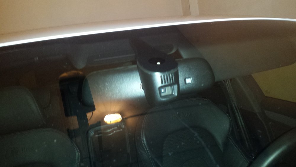

Toper Harly Publicado 24 de Diciembre del 2017 Denunciar Publicado 24 de Diciembre del 2017 En Friday, December 22, 2017 a las 14:31, Bignose dijo: bueno, como mínimo ya estoy seguro que mi gateway es apta para smartbeam... lo que pasa es que creo que debo instalar el retrovisor con camara Mira compi. Mi retrovisor es así. Si ke parece le tiene una especie de opcica para ver o detectar luces. Responder
Bignose Publicado 26 de Diciembre del 2017 Autor Denunciar Publicado 26 de Diciembre del 2017 En 24/12/2017 a las 15:10, Toper Harly dijo: Mira compi. Mi retrovisor es así. Si ke parece le tiene una especie de opcica para ver o detectar luces. Exacto! ya tengo uno localizado, lo que quiero, mirar es si lleva el cableado o no.... si no, aprovecharé cuando me instalen el detector de radar para que me pasen el cableado ya que me colocan el lcd del detector en el retro y me monten el retro con cámara saludos Responder
