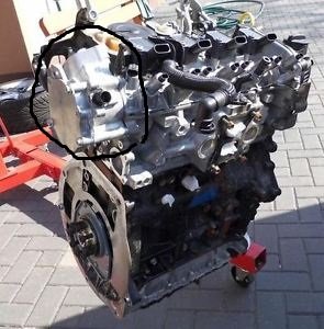

Buenos dias, tengo una pequeña fuga de aceite que cae justo encima del tubo de escape con el consecuente olor ha aceite quemado, os explico, el motor en se es un 2.0 TFSI 180cv, mirando el motor de frente, despues de la culata pegado a la parte del salpicadero hay una pieza redonda con unos tubos de salida (parece de gases-adjunto foto) y gotea una gota cada semana mas o menos, casi siempre cuando esta parado el coche 2 o  3 dias al arrancar es cuando me cae la gota encima del tubo de escape.
Sabeis si hay que realizar alguna reparacion o hay que cambiar.

Compañero, por lo que comentas tienes localizada la fuga en parte, sabes que viene de ese punto pero no exactamente de donde es asi? Por que la solución es muy distinta si pierde por los tubos a si pierde por alguna junta, en el primer caso si esta mal el tubo seria sustituirlo, y si es alguna junta supongo que con nural juntas se podria solventar, aunque lo mejor seria que se pusiera la junta de origen
