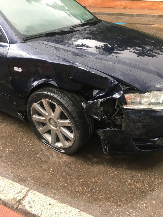

DaniAvanti Publicado 21 de Diciembre del 2017 Denunciar Publicado 21 de Diciembre del 2017 Hola a todos!! Hace unos meses una joven alocada con una borrachera considerable decidió envestir mi a4 b7 avant estando parados en un semaforo, iba con su novio y otra pareja todos ellos castaña, nos envistio por la parte delantera derecha y para colmo se bajaron adoptando una postura violenta hacia nosotros alegando q estabamos mal situados, os podeis imaginar la situación.... La cosa no fue a más por q iba con dos amigos y pudimos sin problema "contener" la situación hasta q se persono la autoridad competente. El coche fue al taller y la conductora colérica, q dio 0.82, detenida, os podeis imaginar el lio q se me avecinaba con la reparación... 3 meses despues acabaron dandomelo siniestro por valor d 5600€, dinero con el cual lo reparé y aproveche para cambiar llantas y pintar q ya le tocaba... opte por unas replicas del siguiente rs4 a las q llevaba en el momento del accidente Un mes después de estar el coche reparado y habiéndolo probado de manera adecuada en carretera el rodamiento de la parte del golpe suena mucho y veo q varios silentblocks un taco d motor y el brazo superior , el pequeñito q es recto, estan dañados por lo q me voy a disponer a cambiarlos inminentemente sumando una buena suspension para agarrarlo bien, he optado por bilstein b8 con muelles b12 prokit, espero haber acertado... Recalco q en frenadas bruscas el volante vibra , espero q se solucione al sustituir todos estos elementos... Seguiré subiendo fotos y impresiones cuando este todo montado y avanzo q la proxima mejora sera downpipearlo y repro suave, aunque estoy abierto a proyectos varios, veamos donde acaba... Un Saludo y felices fiestas a todos!!! Responder

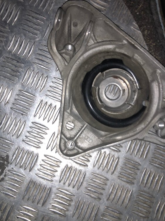

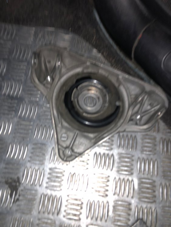

DaniAvanti Publicado 1 de Enero del 2018 Autor Denunciar Publicado 1 de Enero del 2018 (editado) Por ciertos las copelas superiores estaban destrozadas, de ambos lados... las pedido OEM y mañana podré terminar d montar todo... Parece q no se pueden sacar del soporte superior pero vi q habia despiece y como digo estan pedidas... Espero q no den mucha guerra al montarlas... Un saludo Editado 1 de Enero del 2018 por DaniAvanti Responder
Carlisu84 Publicado 2 de Enero del 2018 Denunciar Publicado 2 de Enero del 2018 En un elevador (por comodidad) se hace relativamente rápido. Sacar rueda, quitar el tornillo que sujeta los brazos superiores, quitar el que sujeta el amortiguador en la parte de abajo y luego sacar los tres que sujetan el tren de amortiguación en la parte del vano motor. Anímate y haznos un brico ? Responder
Hugo94 Publicado 2 de Enero del 2018 Denunciar Publicado 2 de Enero del 2018 hace 14 horas, DaniAvanti dijo: Feliz año!! Como bien dices primero se desmonta y se evalua el coste de reparación, pero hay muchas variables q pueden condicionar el desarrollo de la tramitación del mismo tales como : numero de vehiculos implicados, si existe convenio entre las compañias, si se hace parte amistoso o hay atestado policial o se reclama por versiones, si hay una alcoholemia como este caso, ..... El valor venal unicamente influye en la oferta inicial de indemización por perdida total ya q si se el parte amistoso o atestado es favorable la ley dice q mientras no exista enriquecimiento injusto el perjudicado tiene derecho a recibir el vehiculo tal y como estaba segundos antes de la colisión... Pero claro para las compañias siempre es mas rentable enrredar el proceso e intentar forzar al perjudicado a aceptar la primera oferta alegando un sin fin d milongas y adaptando mucho su guion segun "cuanto sepa" el perjudicado... Podria extenderme mucho en tema aseguradoras pero mejor no entro q me caliento!!!xD Un saludo y feliz año a tod@S Se te ve curtido en batallas Responder
DaniAvanti Publicado 5 de Enero del 2018 Autor Denunciar Publicado 5 de Enero del 2018 En 2/1/2018 a las 2:18, Carlisu84 dijo: En un elevador (por comodidad) se hace relativamente rápido. Sacar rueda, quitar el tornillo que sujeta los brazos superiores, quitar el que sujeta el amortiguador en la parte de abajo y luego sacar los tres que sujetan el tren de amortiguación en la parte del vano motor. Anímate y haznos un brico ? Pensaba que podria extraerlas del soporte pero no es asi... lo q esta roto es el soporte en si.. asi q me ha tocado pedirlos... Responder
