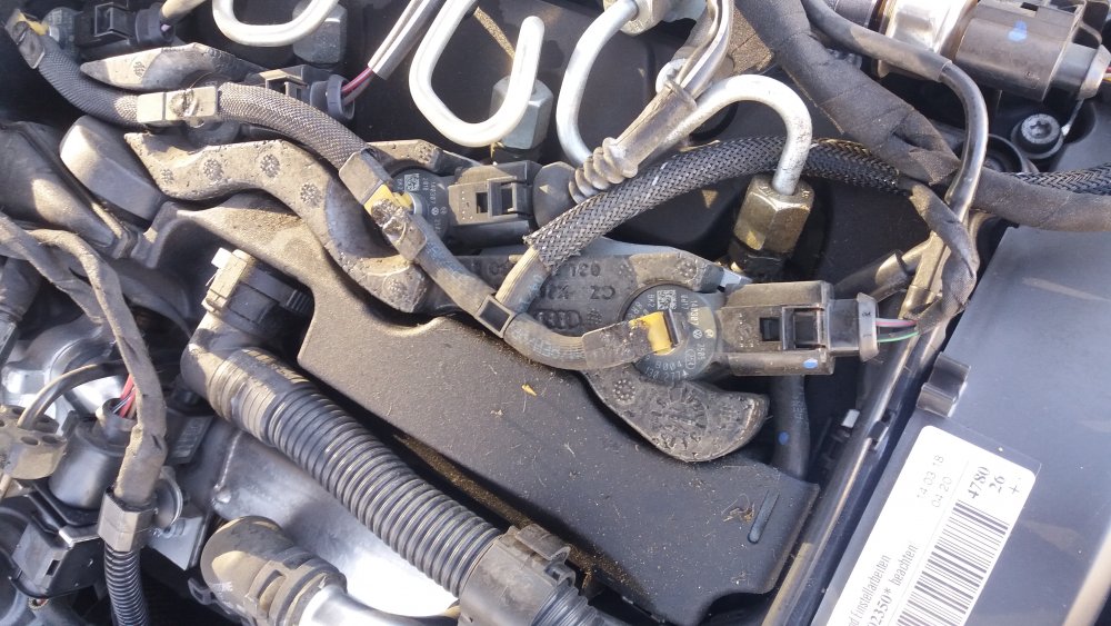

Torodelaramira Publicado 23 de Diciembre del 2017 Denunciar Publicado 23 de Diciembre del 2017 Hola foreros, ayer levante la tapa del motor y me encontre cn que un de los inyectores resume un poco de combustible. Tiene alguna solucion facil?? Es preocupante esta averia? Un saludo. Responder
Carlisu84 Publicado 23 de Diciembre del 2017 Denunciar Publicado 23 de Diciembre del 2017 Ami no me parece que rezume combustible por ahí. Pero para descartarlo, limpia todo bien para quitar esa suciedad y anda unos días sin la tapa, después de un viaje de unos kms comprueba si está manchado. Responder
Torodelaramira Publicado 23 de Diciembre del 2017 Autor Denunciar Publicado 23 de Diciembre del 2017 Sino resume que puede ser?? Porque los demas no estan sucios. Responder
josylup Publicado 24 de Diciembre del 2017 Denunciar Publicado 24 de Diciembre del 2017 tienes un poco de fuga, llevalo a un taller y que te cambien la junta de cobre que va alojada en la punta, te esta empezando a fogear. Responder
