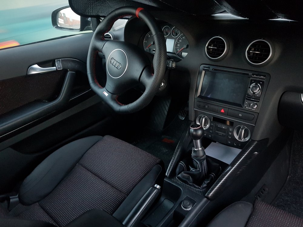

Vinchen Publicado 23 de Diciembre del 2017 Denunciar Publicado 23 de Diciembre del 2017 (editado) Como me imagino que alguno de vosotros estará pensando si instalar una pues a ver si asi se acaba decidiendo jeje. Pues la puse hace 2 dias y ya he toqueteado un poco pero aún asi tiene tantas opciones que lleva mucho tiempo personalizarla. Se trata de una Erisin ES3747A El marco inferior queda un poco hacia afuera pero apenas se nota y menos si no lo sabes. El color es un tono mas negro que el salpicadero, algo se nota pero bueno. No da tanta sensación de robustez como la concert, se ve mas plasticosa. Saludos! Editado 23 de Diciembre del 2017 por Vinchen Responder

MIGUELJTD Publicado 24 de Diciembre del 2017 Denunciar Publicado 24 de Diciembre del 2017 (editado) Yo también tengo una y es la segunda que monto, la primera se me estropeó hace unos meses después de 3 años y no dudé en comprar otra con más memoria y 8 núcleos arranca de inmediato ya no tiene un lag de 15 segundos como la primera. Os subo una foto Editado 24 de Diciembre del 2017 por MIGUELJTD Responder
Vinchen Publicado 24 de Diciembre del 2017 Autor Denunciar Publicado 24 de Diciembre del 2017 hace 17 minutos, MIGUELJTD dijo: Yo también tengo una y es la segunda que monto, la primera se me estropeó hace unos meses después de 3 años y no dudé en comprar otra con más memoria y 8 núcleos arranca de inmediato ya no tiene un lag de 15 segundos como la primera. Os subo una foto Estuve dudando si coger este formato que viene siendo como el original de Audi o el mio, pero vi algun comentario que el volante podia quitarte visibilidad de pantalla aun que supongo que seria minima la cosa. La mia es de 4 nucleos, si la queria de 8 nucleos tenia que ser con android 6.0. La que tengo es android 7.1. También enciende al momento y el GPS me encuentra señal hasta dentro del garaje... Responder
