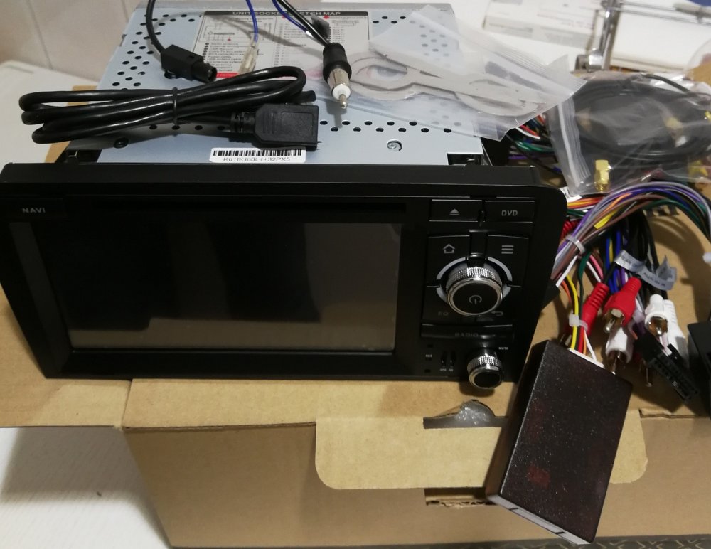

toscatara Publicado 4 de Mayo del 2018 Denunciar Publicado 4 de Mayo del 2018 Buenos días, Esta mañana ha llegado la radio, la pedí en la página ofial Erisin el 27 de Abril envío Parcel force vat incluido, a los dos días estaba en Madrid (aduanas) pero por el puente y fiesta local no salió hasta ayer, Comentaré como ha ido en cuanto la instale, Saludos Responder

toscatara Publicado 4 de Mayo del 2018 Denunciar Publicado 4 de Mayo del 2018 hace 20 horas, toscatara dijo: Buenas tardes a todos, agradecer a moderadores que hallan resuelto el problema de registrarme que había, Un saludo hace 8 horas, juan985dv dijo: Tiene muy buena pinta, si... ¿Algo que comentar respecto a la calidad de audio, o recepción de la radio? Yo estoy esperando que llegue la mía y eso es lo que mas me preocupa. Saludos. hace 8 horas, juan985dv dijo: Buenas de nuevo ya la he probado lo mismo no funcionan los altavoces traseros, el subwofer parece que si, voy a ver que podemos hacer saludos Responder

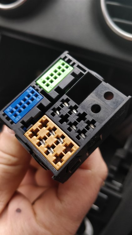

Tineo Publicado 4 de Mayo del 2018 Denunciar Publicado 4 de Mayo del 2018 (editado) hace 16 minutos, DavidV dijo: ¿Has dicho...Manual? jejeje...Habra que buscarlo por internet...porque en la caja no venia ninguno. Lo decía con ironía jajaja. La documentación suele ser "abundante", es algo inaudito que un problema tan recurrente no esté bien documentado en este foro 8p. Mira a ver, de momento no te puedo ayudar. suele ser conectar los RCA traseros y darle corriente al ampli (remote) con un cable azul que salga del equipo. Por lo que veo en el esquema de este 8p , los altavoces traseros están relacionados con algunos pines de la ficha verde. Editado 4 de Mayo del 2018 por Tineo Responder

Tineo Publicado 4 de Mayo del 2018 Denunciar Publicado 4 de Mayo del 2018 hace 9 minutos, juan985dv dijo: A ver si este video de la instalación que hace este alemán os ayuda. Saludos Graciasss! Conectar RCAs Y En el minuto 10:40 aparece el cable azul que es la activación del amplificador decaltavoces traseros. Responder
toscatara Publicado 4 de Mayo del 2018 Denunciar Publicado 4 de Mayo del 2018 No había conectado los rca, ya funcionan los traseros tb, ahora me falta que salga la informacion en el FIS de las emisoras de radio, los mandos del volante si van pero la info de la radio en el FIS no, hay que configurar algo? saludos Responder
toscatara Publicado 4 de Mayo del 2018 Denunciar Publicado 4 de Mayo del 2018 hace 2 horas, toscatara dijo: No había conectado los rca, ya funcionan los traseros tb, ahora me falta que salga la informacion en el FIS de las emisoras de radio, los mandos del volante si van pero la info de la radio en el FIS no, hay que configurar algo? saludos Me he metido en menu configuración contraseña 126, he cambiado en canbus a las dos configuraciones que trae de audi y he tenido que quuitarlo porque dejaba de funcionar los mandos del volante, mucho me temo que la informacion en el fis no va a ser posible, podeis poner la configuracion del canbus a los que os funciona ? Gracias Responder

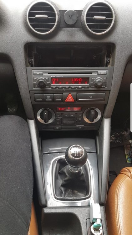

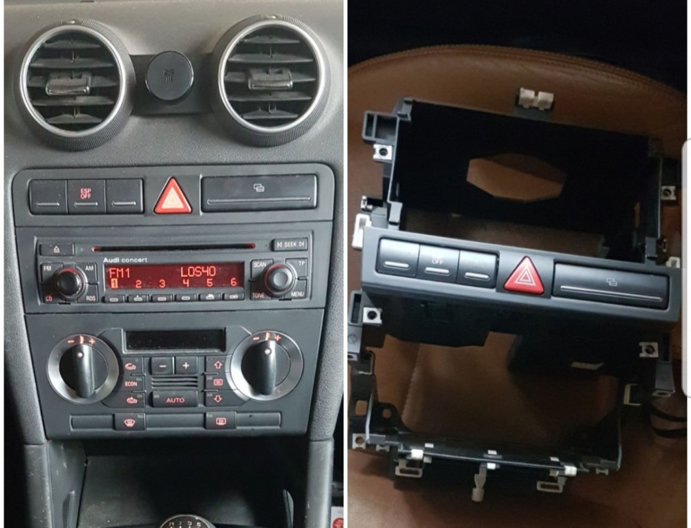

Juniorv Publicado 5 de Mayo del 2018 Denunciar Publicado 5 de Mayo del 2018 Buenos dias amigos!! Aprovechando que hoy no trabajo y que la radio viene de camino pues decidi hacer el cambio del mueble por adelantado ya que a mi me tocaba a ver que tal me va... Responder

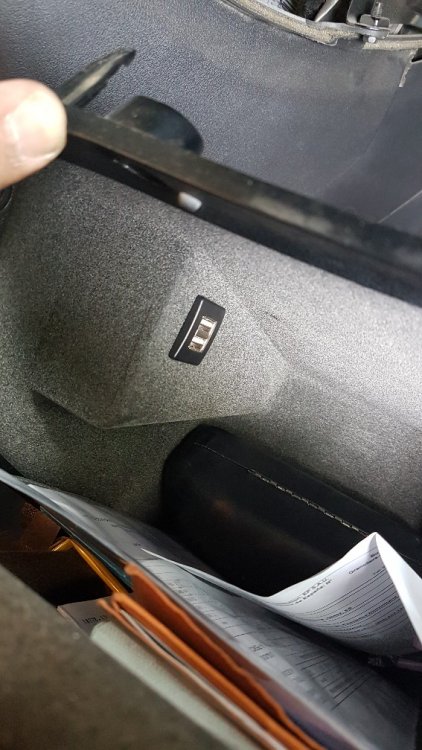

Juniorv Publicado 5 de Mayo del 2018 Denunciar Publicado 5 de Mayo del 2018 Despues de 2 horas y media de trabajo y recortar con un dremel el clima ha quedado listo y esperando la radio y de paso he aprovechado para montar fos usb empotrados en la guantera Responder
