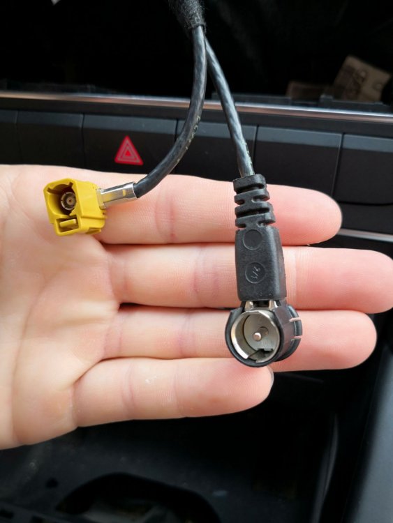

gonza86 Publicado 8 de Mayo del 2018 Denunciar Publicado 8 de Mayo del 2018 (editado) Yo tambien la e instalado esta tarde... a falta de probar el gps y tal, lo demas va perfecto, altavoces delanteros y traseros, camara marcha atras (no se corta la musica) EL UNICO PROBLEMA y no se si le pasara a alguien mas, es que tengo como interferencias cuando pongo musica o cualquier sonido de la pantalla y no se si tengo que poner algo para aislar el sonido o que... a alguien mas le pasa???? ( y otra cosa al cambiar la radio de 1 din a la pantalla, no tiene el mismo cable para la radio, es diferente y no se si tengo que comprarme un adaptador o algo... espero respuesta! gracias! (( Dejo 2 fotos de los cables de mi radio 1 din y la parte trasera de la pantalla)) no encajan ninguno de los 2! https://www.ebay.es/itm/Adaptador-de-antena-para-Audi-RNS-E-diversity-Splitter-fakra-A2-A3-A4-A6/253470901835?hash=item3b040b064b:g:c6AAAOSwAodWFPrD Nose si me haria falta algo asi o que.... Editado 8 de Mayo del 2018 por gonza86 Responder

gonza86 Publicado 9 de Mayo del 2018 Denunciar Publicado 9 de Mayo del 2018 hace 10 horas, gonza86 dijo: Yo tambien la e instalado esta tarde... a falta de probar el gps y tal, lo demas va perfecto, altavoces delanteros y traseros, camara marcha atras (no se corta la musica) EL UNICO PROBLEMA y no se si le pasara a alguien mas, es que tengo como interferencias cuando pongo musica o cualquier sonido de la pantalla y no se si tengo que poner algo para aislar el sonido o que... a alguien mas le pasa???? ( y otra cosa al cambiar la radio de 1 din a la pantalla, no tiene el mismo cable para la radio, es diferente y no se si tengo que comprarme un adaptador o algo... espero respuesta! gracias! (( Dejo 2 fotos de los cables de mi radio 1 din y la parte trasera de la pantalla)) no encajan ninguno de los 2! https://www.ebay.es/itm/Adaptador-de-antena-para-Audi-RNS-E-diversity-Splitter-fakra-A2-A3-A4-A6/253470901835?hash=item3b040b064b:g:c6AAAOSwAodWFPrD Nose si me haria falta algo asi o que.... Alguien puede ayudarme???? Responder
