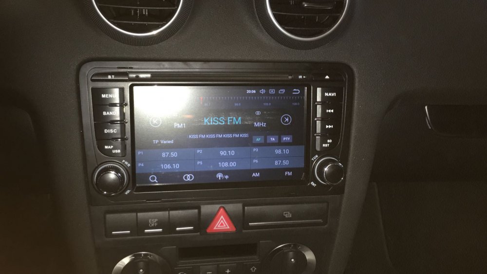

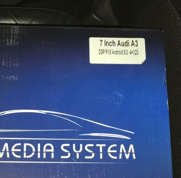

Tineo Publicado 23 de Mayo del 2018 Denunciar Publicado 23 de Mayo del 2018 (editado) Ha llegado el aparato, Le hemos hecho una instalación provisional (falta llevar los USBs a la guantera, recolocar antena GPS, ...) y sin problemas. Es una Isudar con chip dsp, android 8 4Gb, la calidad de sonido (no me atrevo a decir excelente) es muy buena y la recepción de radio similar a oem. Va como un tiro 268 eur, vía almacén españa sin aduanas Editado 23 de Mayo del 2018 por Tineo Responder

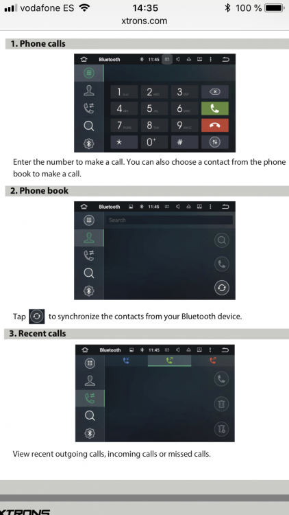

DavidV Publicado 25 de Mayo del 2018 Denunciar Publicado 25 de Mayo del 2018 En 20/5/2018 a las 14:35, juan985dv dijo: En el menu del monigote. Le das al botón de actualizar que sale a la derecha. Joer...La cosa era mucho mas tonta y sencilla...No era problema de la radio...era cosa del movil. No habia visto que en el menu de Bluetooth del movil, abajo, habia un botoncito que ponia "Compartir contactos"... Sorry Responder

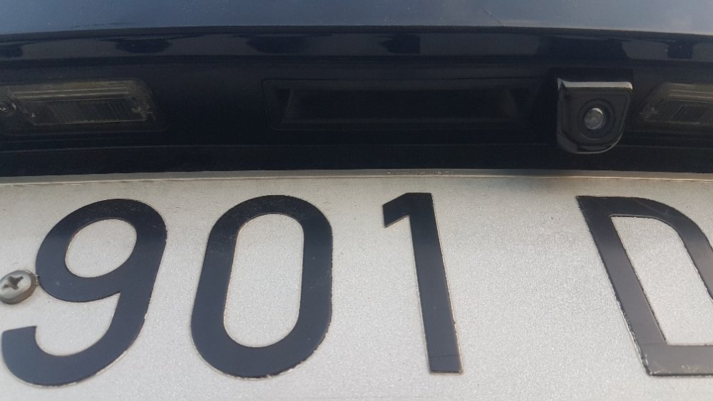

Juniorv Publicado 28 de Mayo del 2018 Denunciar Publicado 28 de Mayo del 2018 hace 4 horas, DavidV dijo: ¿Alguno le habeis puesto la camara trasera? ¿Cual? Yo he montado esta y solo he tenido que hacer un pequeño agujero entre la manecilla de abrir el porton y la luz de matricula derecha y ha quedado perfecta http://s.aliexpress.com/myIJ7zYV?fromSns Te adjunto una foto de la mia Responder
