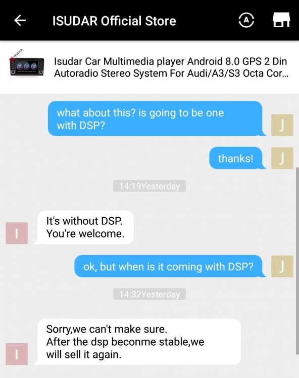

Kikirikiki Publicado 15 de Junio del 2018 Denunciar Publicado 15 de Junio del 2018 He buscado para comprar una ISUDAR con DSP través de Aliexpress pero me han contestado: Responder
