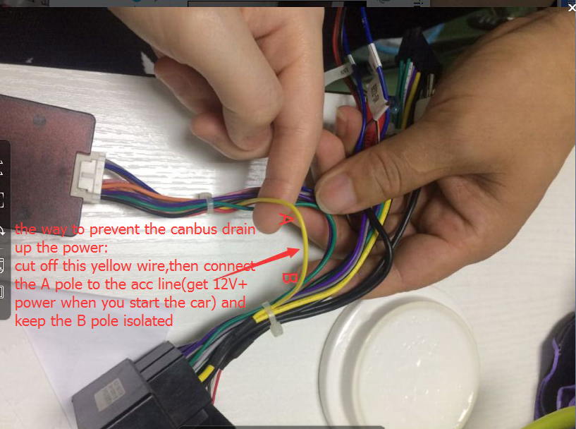

DavidV Publicado 21 de Junio del 2018 Denunciar Publicado 21 de Junio del 2018 (editado) Que tal familia? Hoy me ha tocado desinstalar la radio INSUDAR que compre...El problema es que tiene un consumo altisimo incluso estando apagada y ya me ha dejado 2 veces sin bateria en una semana. He estado en el taller de un amigo para comprobar que el problema era de la radio...y con ella apagada y todo el coche cerrado tenia un consumo de 1,5 Amperios, una brutalidad. Ni que decir tiene que la he apagado por completo, no la he dejado en "standby". Me ha dicho que el no tiene los esquemas de la radio y no puede hacer nada por mi...pero que pregunte a ver si alguien sabe que se puede hacer. Me ha comentado que quizas con tocar un par de cables se solucione el problema...Por ahora la he desmontado y voy con la Concert2 de serie ¿Alguien sabria que puedo hacer? No tengo ni idea de estas cosas y todo lo que me digais me sonara a chino, como la radio...jejeje... Pero se lo puedo transmitir a el. La otra opcion es ir a una tienda especializada en sistemas de sonido y pagar por que me arreglen el problema... Gracias de antemano. Editado 21 de Junio del 2018 por DavidV Responder

Zor Publicado 22 de Junio del 2018 Denunciar Publicado 22 de Junio del 2018 hace 13 horas, DavidV dijo: Que tal familia? Hoy me ha tocado desinstalar la radio INSUDAR que compre...El problema es que tiene un consumo altisimo incluso estando apagada y ya me ha dejado 2 veces sin bateria en una semana. He estado en el taller de un amigo para comprobar que el problema era de la radio...y con ella apagada y todo el coche cerrado tenia un consumo de 1,5 Amperios, una brutalidad. Ni que decir tiene que la he apagado por completo, no la he dejado en "standby". Me ha dicho que el no tiene los esquemas de la radio y no puede hacer nada por mi...pero que pregunte a ver si alguien sabe que se puede hacer. Me ha comentado que quizas con tocar un par de cables se solucione el problema...Por ahora la he desmontado y voy con la Concert2 de serie ¿Alguien sabria que puedo hacer? No tengo ni idea de estas cosas y todo lo que me digais me sonara a chino, como la radio...jejeje... Pero se lo puedo transmitir a el. La otra opcion es ir a una tienda especializada en sistemas de sonido y pagar por que me arreglen el problema... Gracias de antemano. Supongo que ya lo has hecho. Pero en el hilo se comentó que por menú se puede desactivar que esté en modo "pausa" (aunque esté apagado) para que no consuma batería. Debe andar por la página 7 u 8 Responder
DavidV Publicado 22 de Junio del 2018 Denunciar Publicado 22 de Junio del 2018 hace 2 horas, Zor dijo: Supongo que ya lo has hecho. Pero en el hilo se comentó que por menú se puede desactivar que esté en modo "pausa" (aunque esté apagado) para que no consuma batería. Debe andar por la página 7 u 8 Voy a buscarlo por si es eso...Aunque he estado hace un rato trasteando por los menus y no he encontrado esa opcion...Aunque se que existe pues cuando la instale la primera vez si que consegui hacerlo Responder
DavidV Publicado 22 de Junio del 2018 Denunciar Publicado 22 de Junio del 2018 En 22/3/2018 a las 19:25, Vinchen dijo: Novedades de configuracón para nuestras pantallas Android. Agradecer a @Gaudemaus que se ha puesto a investigar y ha sacado dos cosas bastante interesantes. 1- Apagado Real de nuestra pantalla y posible remedio para aquellos que les consume batería con el coche apagado: Nos vamos a ajustes, generalmente abajo del todo hasta que veamos esto Le damos a configuracion de la extensión y nos aparecerá esto Le damos a la 1ª opción, la de cierre retardo cuando acc apagado y elegimos el tiempo que queremos que este en stand by. De esta forma el apagado es real y al encender de nuevo la pantalla veremos como tarda unos segundos en cargar todo el sistema igual que un teléfono móvil. 2- Evitar que se corte la música al meter la marcha atrás: A mi personalmente esto si que no me ha funcionado pero alomejor a vosotros si. Hay que darle a la casilla que pone Rear view mirror nivel que se ve en la foto superior y que se quede en NO. Que tal? No se que demonios pasa ahora con mi ISUDAR que ajusto el "Cierre de retardo acc apagado" a 30 segundos. Apago la radio...y aunque espere 2 minutos, al darle al boton de encendido la radio se pone en marcha en un segundo...Osea, que estaba en standby, gastando bateria... El caso es que hasta hace un par de semanas esa opcion de "cierre de retardo" si que funcionaba pues la tenia en "1 hora", creo recordar...y cuando tardaba mas de ese tiempo si que tardaba en encender y no me daba problemas de bateria... Alguna idea? Responder
DavidV Publicado 22 de Junio del 2018 Denunciar Publicado 22 de Junio del 2018 Bueno...he visto que hay un taller en Madrid que te actualiza el getaway del coche y ya no hay perdida de bateria con las radios chinas...No tengo ni idea de que va el tema...jejeje...pero son 25 Euros hacerlo. Esta tarde llamare y me ahorro de mas problemas con la radio del demonio...jajaja... Responder
Tineo Publicado 22 de Junio del 2018 Denunciar Publicado 22 de Junio del 2018 (editado) Algunas gateway se dan de tortas con el módulo canbus permanentemente. Otra opción que apuntan es poner bajo contacto el módulo canbus (al mechero por ejemplo) Editado 22 de Junio del 2018 por Tineo Responder
Tineo Publicado 22 de Junio del 2018 Denunciar Publicado 22 de Junio del 2018 hace 17 minutos, DavidV dijo: Bueno...he visto que hay un taller en Madrid que te actualiza el getaway del coche y ya no hay perdida de bateria con las radios chinas...No tengo ni idea de que va el tema...jejeje...pero son 25 Euros hacerlo. Esta tarde llamare y me ahorro de mas problemas con la radio del demonio...jajaja... Ya nos cuentas que referencia de gateway tienes, y que tal va tras actualizar A fin de hacer un censo de las que son problemáticas. Responder
juan985dv Publicado 22 de Junio del 2018 Denunciar Publicado 22 de Junio del 2018 (editado) hace 32 minutos, Tineo dijo: Ya nos cuentas que referencia de gateway tienes, y que tal va tras actualizar A fin de hacer un censo de las que son problemáticas. https://www.amazon.es/Sony-XMN1004-Amplificador-multicanal-vehículos/dp/B00FF4QRWQ/ref=sr_1_3?ie=UTF8&qid=1529675050&sr=8-3&keywords=amplificador%2Bcoche&th=1 ¿Instalando esto mejoraría la calidad de sonido? hace 22 horas, toscatara dijo: Buenas La adio es china por supuesto una erisin El amplificador en mi caso al no llevar sistema bose va dentro del subwofer. ya sabes maletero parte izquierda, La etapa con ajuste de ganancia, es de tamaño muy reducido y cabe perfectamente en un hueco al lado del subwofer: https://www.solocaraudio.com/sonido/4257-soundstream-amplificador-soundstream-pn4520d.html Si la instalación la hice yo, Saludos Editado 22 de Junio del 2018 por juan985dv Responder
DavidV Publicado 22 de Junio del 2018 Denunciar Publicado 22 de Junio del 2018 Bueno, me he acercado a una "tienda" en Madrid donde parece ser que me podrian solucionar el problema del consumo de la radio... Me ha dicho que el problema es que la radio no llega a apagarse y al quedarse en "standby" siempre tiene consumo (Eso ya lo sabia). Me han cobrado 20E por la "diagnosis"................... Parece ser que la cajita del "canbus" que viene en la radio ha petado (Diagnosis a ojo)...Pero si es eso me tocara hablar con el chino a ver si me cambia la radio, claro...Asi que me tocara quedarme un mes sin equipo...jejeje...Pues entre que lo envio y me lo devuelven... Voy a enviar un email al chino...A ver si contesta... Responder
