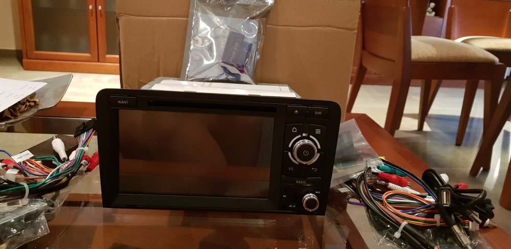

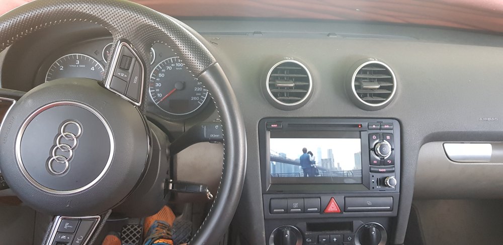

Bueno chicos ya me llegó el otro dia mi Erisin con un amplificador de antena(Que no me hizo falta) y obd torque. El envío fue por Dhl de forma muy rápida, en dos días estaba en casa.

El Torque por ahora no he podido, también decir que he estado 5 minutos o menos intentando. Tengo un manual, envíame un privado con tu correo y te lo mando.
El resto si me funciona todo, se escucha genial, sin problemas con el Bose y los botones del volante van todos, menos el del navegador.
La verdad es que estoy muy contento, el Rns e era muy aburrido y limitado.
Muy buenas tengo un par de dudillas a ver si me las podéis solucionar no se si se ha comentado en él foro la cuestión es que quiero instalarle una radio android a mi coche es a3 8p la cosa es que lleva sistema de sonido bose de casa pero tengo la cosa de que al montarle una radio android no se escuche a la perfección como con la de casa. Que radio me recomendáis y que hay que hacerle para que se escuche él equipo de sonido bien. Un saludo y gracias de antemano
hace 13 horas, Francisco6 dijo:
Buenas
Si miras mis dos comentarios anteriores, verás el funcionamiento de la radio y como queda.
Yo llevo Sistema Bose y se escucha muy bien, no ha perdido potencia de sonido y calidad 95% igual.
Lee los comentarios de arriba y las fotos y si tienes dudas me preguntas.
Saludos

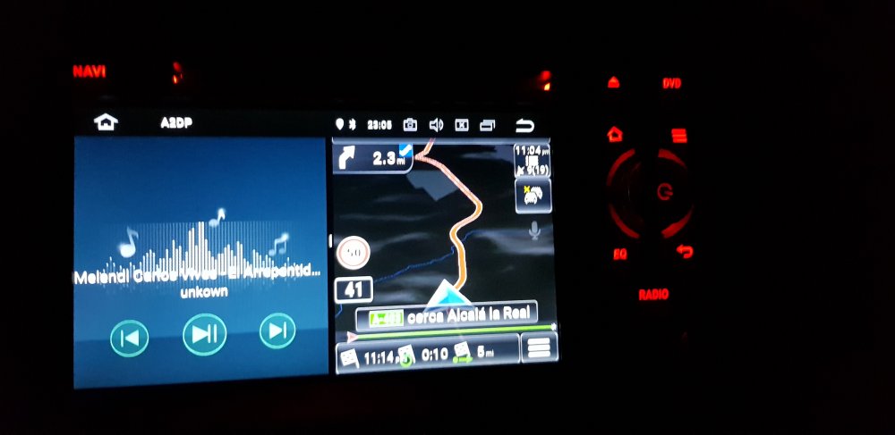

Buenas!! alguien a conseguido poner lo de multiplicar el movil a la pantalla?? creo que es el easy conect pero a mi no me funciona o no se como va... si alguien lo a puesto podria dar informacion... GRACIAS!!
hace 4 horas, gonza86 dijo:
Estoy igual que tu
Si alguien nos ilumina
hace 6 horas, gonza86 dijo:
A ver si alguien ayuda......
Debéis instalar la aplicación easy conection y pulsar ahi, os sale el enlace para conectar al móvil, por lo menos en Erisin es así.
hace 14 horas, D-A-3 dijo:
pues yo tengo la isudar y no me funciona... aver si alguien ayuda a hacerlo funcionar y pone como se hace... gracias!
