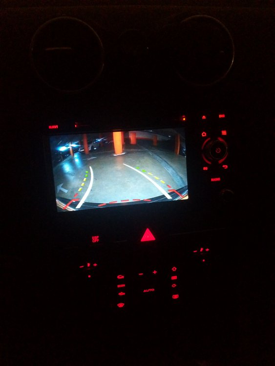

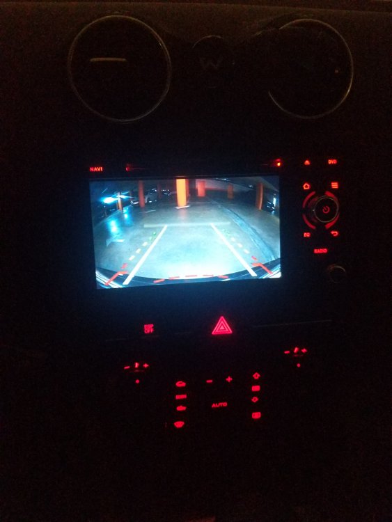

rulmaes Publicado 4 de Marzo del 2019 Denunciar Publicado 4 de Marzo del 2019 En 18/2/2019 a las 12:56, Tineo dijo: alguien ha instalado una camara trasera con lineas dinámicas? https://es.aliexpress.com/item/Trayectoria-din-mica-l-nea-de-estacionamiento-del-rev-s-del-coche-vista-trasera-tronco-manejar/32868917776.html?spm=a2g0s.12269583.0.0.556f3a0afdipvk por lo visto llevan un chip con giroscopio que detecta el cambio de direccion. acabo de encargarla para instalar en el a3 8p 2010 de mi otro vecino (culo veo culo quiero). Este irá con una Isudar 2GB Android 8.1 4-nucleos; a ver qué tal sale. Pues ya está puesta y funcionando, no puedo dar impresiones porque no la he utilizado más allá de probarla y hacer 3 fotos, pero si, las líneas giran !!! Responder
Tineo Publicado 4 de Marzo del 2019 Denunciar Publicado 4 de Marzo del 2019 hace 3 horas, rulmaes dijo: ..., pero si, las líneas giran !!! pero giran cuando deben o cuando le sale del pitorro al chino? Responder
rulmaes Publicado 4 de Marzo del 2019 Denunciar Publicado 4 de Marzo del 2019 Giran cuando el vehículo gira, quiero decir, si tu giras el volante y no mueves el coche, no giran, pero en cuanto comienzas la marcha , giran, no es muy exacto, pero esta curioso Responder
Tineo Publicado 4 de Marzo del 2019 Denunciar Publicado 4 de Marzo del 2019 hace 18 minutos, rulmaes dijo: Giran cuando el vehículo gira, quiero decir, si tu giras el volante y no mueves el coche, no giran, pero en cuanto comienzas la marcha , giran, no es muy exacto, pero esta curioso es sorprendente, por lo visto es que llevan un chip con giroscopio que es el que detecta las aceleraciones de los cambios de dirección Responder

rulmaes Publicado 11 de Marzo del 2019 Denunciar Publicado 11 de Marzo del 2019 En 4/3/2019 a las 22:17, Tineo dijo: es sorprendente, por lo visto es que llevan un chip con giroscopio que es el que detecta las aceleraciones de los cambios de dirección Después de varios días decir que no vale para nada, mas allá de ser curioso, las lineas poco o nada tiene que ver con la dirección del vehículo, algo que ya me imaginaba antes de la compra ya que no hay más conexión que la de vídeo, aunque la cambiara es de calidad y tiene un buen ángulo de visión Responder
