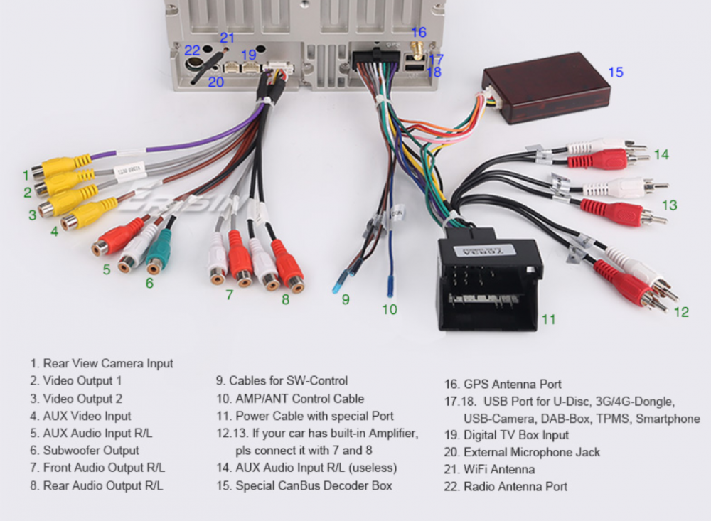

rulmaes Publicado 14 de Marzo del 2019 Denunciar Publicado 14 de Marzo del 2019 En 13/3/2019 a las 12:44, D-A-3 dijo: La de marcha atrás la tengo funcionando correctamente, esa lleva una salida específica. El problema está en la delantera que debe tener alguna conexión especial, porque no consigo que funcione. La que va en el retrovisor se conecta a la salida Dvr, es no hay problema. En el caso de mi equipo tengo una conexión de vídeo input, que es donde conectaré la cara delantera Sí miras la imagen es el número 4 Responder
D-A-3 Publicado 14 de Marzo del 2019 Denunciar Publicado 14 de Marzo del 2019 hace 1 hora, rulmaes dijo: En el caso de mi equipo tengo una conexión de vídeo input, que es donde conectaré la cara delantera Sí miras la imagen es el número 4 Yo he probado a conectarla en todas las salidas de video y no funciona. La única forma es con un emulador de dos cámaras, pero no mantiene la imagen. Responder

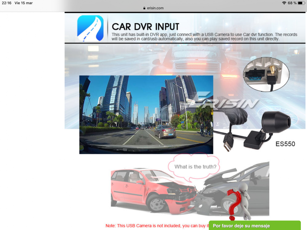

rulmaes Publicado 15 de Marzo del 2019 Denunciar Publicado 15 de Marzo del 2019 hace 22 horas, D-A-3 dijo: Yo he probado a conectarla en todas las salidas de video y no funciona. La única forma es con un emulador de dos cámaras, pero no mantiene la imagen. Si te finals en mi unidad de erisin , se connecta por la vídeo un, però. Para visualizarlo es con una aplicación, en mi caso se llama DVR te dejo otra imagen de la pagina del fabricante, lo que si indica en esa captura es que la cámara es por usb no se si valdrá por el conector... Responder
D-A-3 Publicado 16 de Marzo del 2019 Denunciar Publicado 16 de Marzo del 2019 hace 4 horas, rulmaes dijo: Si te finals en mi unidad de erisin , se connecta por la vídeo un, però. Para visualizarlo es con una aplicación, en mi caso se llama DVR te dejo otra imagen de la pagina del fabricante, lo que si indica en esa captura es que la cámara es por usb no se si valdrá por el conector... Esa cámara es la que se pone en el retrovisor y va grabando constantemente. La radio lleva un conector USB para conectarla y una aplicación para verla en la pantalla. Pero digamos que no es una cámara delantera para aparcar. Responder
rulmaes Publicado 16 de Marzo del 2019 Denunciar Publicado 16 de Marzo del 2019 hace 9 horas, D-A-3 dijo: Esa cámara es la que se pone en el retrovisor y va grabando constantemente. La radio lleva un conector USB para conectarla y una aplicación para verla en la pantalla. Pero digamos que no es una cámara delantera para aparcar. También se puede utilizar si la cámara la pones fuera, no en el retrovisor, como te he dicho mi radio tiene una entrada de vídeo que si o si ha de mostrar lo que le conectes, el como lo hace ya lo desconozco,pero seguro que será mediante alguna aplicación preinstalada, no creo que se tenga que hacer ningún tipo de conexion extra, mas ya no te puedo ayudar Responder

D-A-3 Publicado 18 de Marzo del 2019 Denunciar Publicado 18 de Marzo del 2019 hace 7 horas, SergioRS dijo: Si el aparato en cuestión no tiene 2 entradas de cámara, necesitas el adaptador para ponerlas. En el pioneer que tenia antes tenia 2 entradas de cámara, dabas al botón y salia la delantera, y si metías reversa salia la imagen de marcha atrás. El adaptador para dos cámaras lo tengo conectado. El problema que la radio solo acepta el conmutador en la salida de marcha atrás, pero claro esa salida se ve que cierra la señal al segundo de sacar la marcha atrás. De ahí que la cámara delantera sólo se vea un segundo y los otros 9 restantes se queda en negro. Responder
Tineo Publicado 19 de Marzo del 2019 Denunciar Publicado 19 de Marzo del 2019 (editado) hace 16 horas, D-A-3 dijo: El adaptador para dos cámaras lo tengo conectado. El problema que la radio solo acepta el conmutador en la salida de marcha atrás, pero claro esa salida se ve que cierra la señal al segundo de sacar la marcha atrás. De ahí que la cámara delantera sólo se vea un segundo y los otros 9 restantes se queda en negro. yo creo que es que te esta tomando la señal de activación por canbus y no por el cable del adaptador de dos camaras. Este finde instalé un Isudar 4-nucleos con su camara de marcha atrás en un A3 del 2009 con cambio manual y no hace falta tomar señal de la bombilla trasera. Deje la camara conecdtada permanente al positivo bajo contacto del limpiaparabrisas trasero (tampoco hizo falta relé). El aparato activa la señal de la cámara cuando detecta marcha atras en el decodificador canbus Editado 19 de Marzo del 2019 por Tineo Responder
