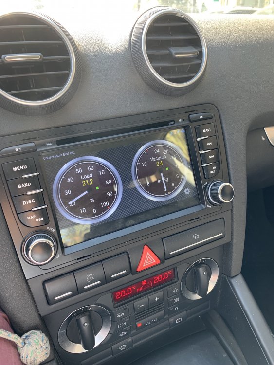

Una Aplicación que está muy chula para nuestras radios Android "Torque", que te permite monitorizar distintos parámetros del coche mediante un adaptador que va al obd del coche mediante bluethooth.
Los adaptadores se pueden conseguir en Aliexpress por poco mas de 3 euros y en Amazon un pelín mas caros.
https://es.aliexpress.com/item/Latest-Version-V2-1-Super-Mini-ELM327-Bluetooth-OBD2-Scanner-ELM-327-For-Multi-brand-CANBUS/1589889972.html?spm=a2g0s.13010208.99999999.260.27233c00dK8WMY
Después de conectar el adaptador solamente hay que enlazarlo con el coche (en mi caso lo hizo de manera automática)
Y ya estaría, Se pueden poner muchos datos aunque a mi me parecen muy útil por ejemplo el del turbo y el de carga para saber cómo de forzado va el coche.
