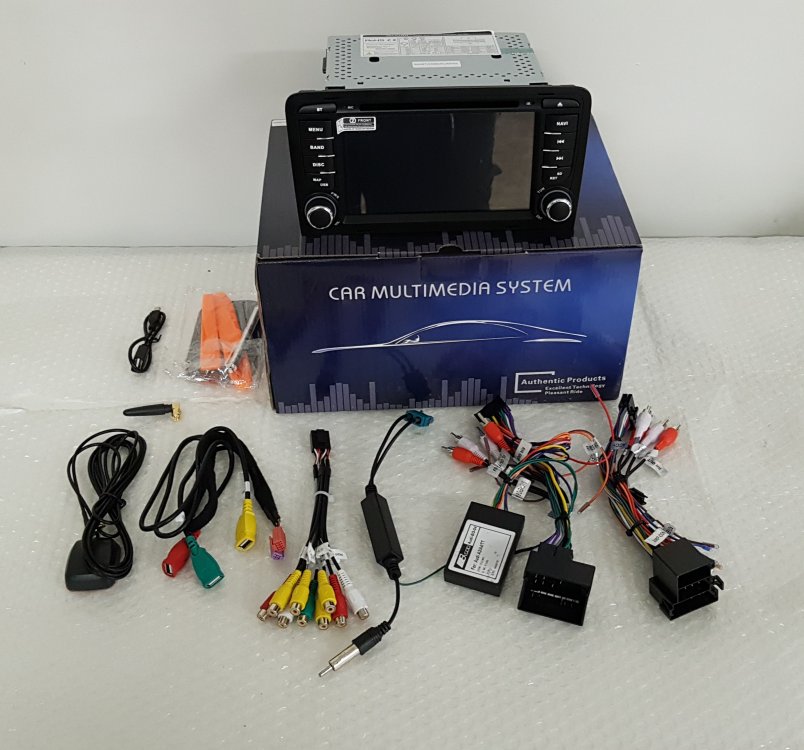

jatxu Publicado 2 de Junio del 2019 Denunciar Publicado 2 de Junio del 2019 Alguien tiene un equipo como el mio para contrastar el contenido de la caja, yo ahora mismo estoy al habla con David chen de Isudar, por que no me vino en la caja todo el cableado que venia en el anuncio de venta, para que me mande lo que me falta, por si alguno de ellos seria el adecuado para que el equipo funcione correctamente. Esto es lo que me vino a mi con el equipo.. Responder
jatxu Publicado 2 de Junio del 2019 Denunciar Publicado 2 de Junio del 2019 Y esto es lo que en la descripción del producto deberia de venir con el equipo... Responder

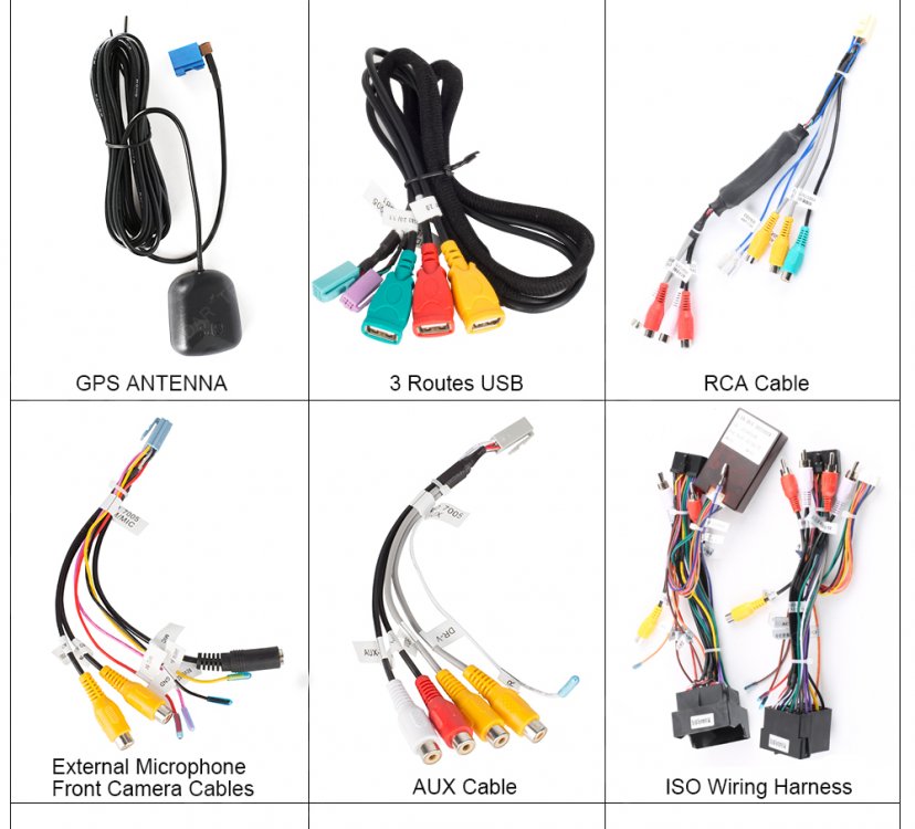

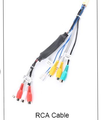

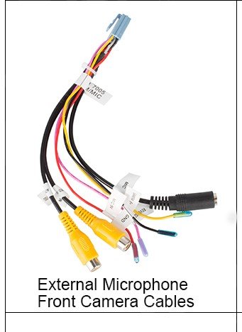

jatxu Publicado 2 de Junio del 2019 Denunciar Publicado 2 de Junio del 2019 La diferencia son estos dos cableados........ -RCA Cable. -External Microphone, Front Camera Cables. Responder

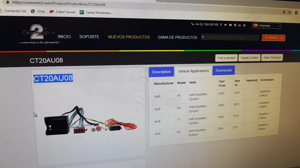

jatxu Publicado 2 de Junio del 2019 Denunciar Publicado 2 de Junio del 2019 Que opinais.....???? Ademas de esto ayer, despues de haber leido por el foro que a habido gente que lo ha solucionado con un cable comprado en Norauto, me fui para allí, para preguntar por dicho cable, me atendieron muy bien para haber ido solo a pedir sopitas e información. Explicandole lo que me pasaba el cable que me recomienda es el siguiente..."la foto es directamente desde el ordenador de la tienda"... pero su recomendación ,es que opina lo mismo que yo que me falta algun cableado del equipo original. Voy a esperar haber que soluciono con Isudar respecto a los cables...... y si no comprare este del Norauto, 27€ tienen la culpa..... Responder
atmracing Publicado 3 de Junio del 2019 Denunciar Publicado 3 de Junio del 2019 En 2/6/2019 a las 13:15, jatxu dijo: Que opinais.....???? Ademas de esto ayer, despues de haber leido por el foro que a habido gente que lo ha solucionado con un cable comprado en Norauto, me fui para allí, para preguntar por dicho cable, me atendieron muy bien para haber ido solo a pedir sopitas e información. Explicandole lo que me pasaba el cable que me recomienda es el siguiente..."la foto es directamente desde el ordenador de la tienda"... pero su recomendación ,es que opina lo mismo que yo que me falta algun cableado del equipo original. Voy a esperar haber que soluciono con Isudar respecto a los cables...... y si no comprare este del Norauto, 27€ tienen la culpa..... Yo yo llevo este, también lo tienen en norauto lo vi el otro día Responder
