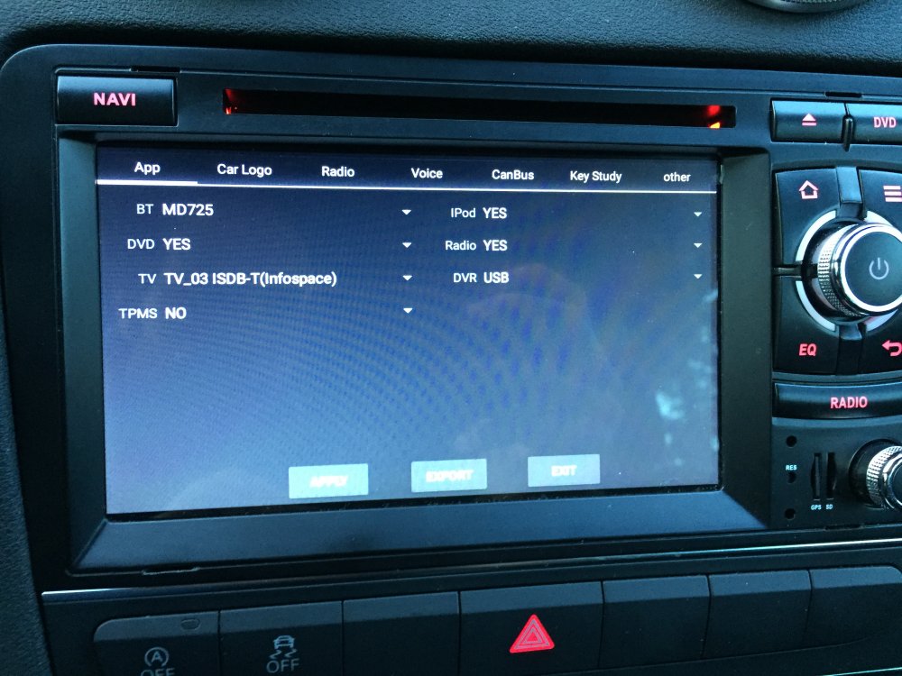

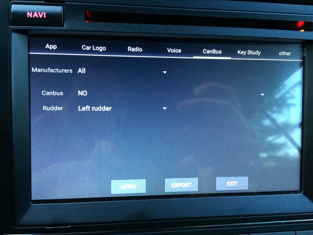

En 5/2/2018 a las 17:29, ro_srf dijo:
Buenas!! Retomando este tema me gustaría los que tenéis la radio montada que me indiques si mi configuración es la correcta para mi audi a3 8p del 2012... Tengo dudas ya que no me sale en el FIS el nombre de las emisoras y con el Bluetooh del movil conectado no puedo escuchar los audios de ********* por ejemplo... Gracias de antemano a todos !!
IMG_5546.JPG.217e59e160e0541e53ecfcf99e4dafdb.JPGIMG_5544.JPG.75dbf90855a3f241ecf33a9b59958349.JPGIMG_5545.JPG.26e0e572fbaf28e08ee3c19ac522632a.JPG
Yo tengo esta configuración donde te dije

En 9/2/2018 a las 17:53, MIGUELJTD dijo:
He probado poniendo esa configuaracuon y me dejan  de funcionar los mandos del volante... xD Asiq lo he dejado como
estaba, el model de mi coche es un A3 del 2012 pero no se xq no funciona.
Me podrías decir en BT dentro de la pestaña App que tienes puesto en la configuración ?
Ahora estoy con la cámara de marcha atrás que no consigo que funcione con el motor arrancado pero si cuando está apagado....
gracias de antemano

En 15/2/2018 a las 19:44, ro_srf dijo:
gracias de antemano
Aparte de la opción 22 que es la que tengo yo puesta y que no tengo mandos en el volante, abre la pestaña hay mas en las que aparece audi a3 probablemente esta que yo tengo que pone simple sea sin botones en el volante y puede que otra que haya te sirva. Cuando pueda miro lo del bluetooth. Mirare lo de la camara que a mi si me funciona, tienes puesto un relé para la camara trasera? igual el problema es que al arrancar no te mantiene los doce voltios y hace picos y se te apaga, me pasó en la radio anterior.
hace 4 horas, MIGUELJTD dijo:
mirare que otras opciones me deja al elegir el modelo de audi a ver si doy con la exacta! lo del bluetooth estoy seguro q la opción q me viene por defecto no es la correcta tiene que haber otra q me deje escuchar los mensajes de audio...
no tengo puesto ningún relé, se ve perfecto cuando esta apagado el motor pero al arrancar hace cortes y se deja de ver tal y como me describes, como pudiste solucionarlo ? Muchas gracias @MIGUELJTD estas siendo una gran ayuda!!! :)
