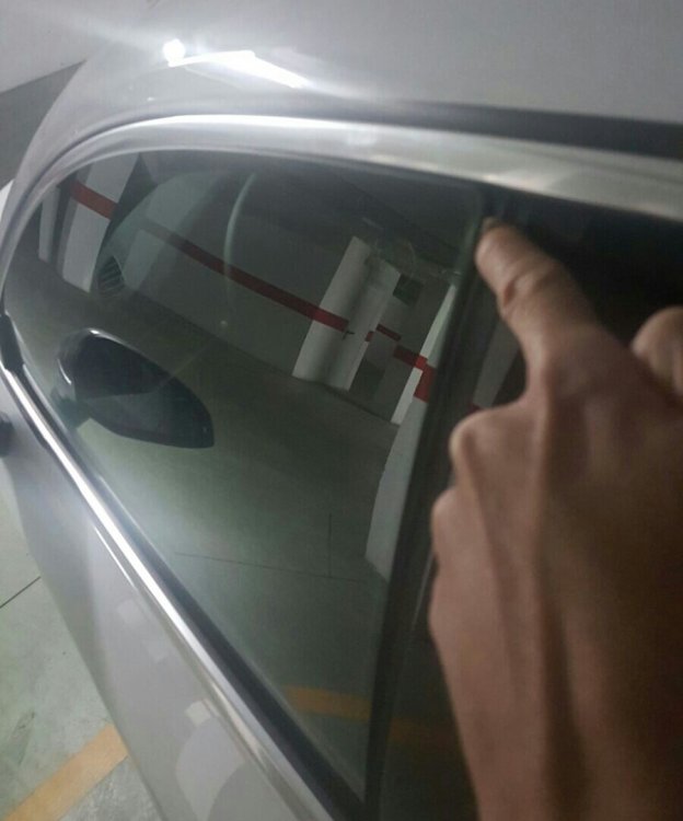

Pelukero3 Publicado 3 de Febrero del 2018 Denunciar Publicado 3 de Febrero del 2018 Como os comente lunes deje mi a5 sportback en el taller para el problema de el cristal. Me lo dieron el miercoles y supuestamente le cambiaron 1modulo q gestiona la apertura y cierre de los cristales. El caso q el coche sigue igual y yo tngo 1moskeo importante. Ahora me.dicen q el proximo paso es cambiarme el motor de los elevalunas y y una pieza maestra q gestiona los 4elevalunas. No se si os pasa lo mismo pero a mi me tiene desesperado Responder
Pelukero3 Publicado 3 de Febrero del 2018 Denunciar Publicado 3 de Febrero del 2018 Ahi pongo foto..se keda el cristal por fuera del carril...le pasa solo a veces...pero es una coña Responder

jezko Publicado 4 de Febrero del 2018 Denunciar Publicado 4 de Febrero del 2018 En 14/1/2018 a las 7:48, Pelukero3 dijo: A mi me pasa lo mismo y de momento sin solucion clara... en la foto se ve claro el problema En 3/2/2018 a las 13:46, Pelukero3 dijo: A nadie mas le pasa esto?? A mi me ha pasado de manera puntual, dos o tres veces desde mayo del 17 Responder
Perico22 Publicado 4 de Febrero del 2018 Denunciar Publicado 4 de Febrero del 2018 A mi también me pasa a veces. A5 Sportback Diciembre 2017. Responder
Pelukero3 Publicado 5 de Febrero del 2018 Denunciar Publicado 5 de Febrero del 2018 En 4/2/2018 a las 19:00, Perico22 dijo: A mi también me pasa a veces. A5 Sportback Diciembre 2017. En 4/2/2018 a las 14:50, jezko dijo: A mi me ha pasado de manera puntual, dos o tres veces desde mayo del 17 El tema es que no hay solucion clara...a mi tambien me pasa solo a veces pero no es plan... Responder
vcnt Publicado 5 de Febrero del 2018 Denunciar Publicado 5 de Febrero del 2018 En 4/2/2018 a las 19:00, Perico22 dijo: A mi también me pasa a veces. A5 Sportback Diciembre 2017. Yo también tengo un A5 sportback de diciembre del 2017 y aún no me ha pasado. Cruzo los dedos. Me parece increible que ocurra esto y no den una solución inmediata. Responder
nacheteherr Publicado 6 de Febrero del 2018 Denunciar Publicado 6 de Febrero del 2018 Yo coupé de marzo 2017 y sin problemas hasta hoy, cero Responder
Pelukero3 Publicado 1 de Marzo del 2018 Denunciar Publicado 1 de Marzo del 2018 Deciros q esta semana me han subsanado el fallo. Me an cambiado la unidad de elevalunas y parece que ya no falla....Seguire informando!!! Alguno q le pase o le haya pasado y se lo hayan arreglado igual?? Responder
