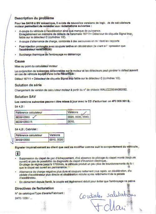

Angel Publicado 21 de Abril del 2005 Denunciar Publicado 21 de Abril del 2005 Buceando un poco en la estupenda página del Club Audi Sport Suizo observo gracias a este hilo que existe una actualización de la gestión electrónica del motor , bastante aconsejable , a mi entender . Aparte del problema que puede provocarse sin ella , parece ser que el coche se vuelve un poco más suave en los cambios , algo que había notado en el mio , hasta el punto de subir las marchas de dos en dos en autopista para evitar el latigazo a la transmision , o arrancar en segunda , que aunque parezca mentira resulta bastante más agradable que en primera Bueno , pienso interesarme en mi conce si es posible la actualizacion , y que diferencias he observado si la llevo a cabo . Os mantendre informados. Aunque en francés , pongo la info para los interesados , podeis intentar obtenerla si lo deseais . Enormes gracias al forero suizo koalyptus por hacer publico el documento , espero que no le moleste su reproducción ; de ser asi , si me lo haces saber , lo retirare de inmediato. Pero creo que es muy interesante compartirlo , son cosas que raramente llegan aconocerse por un usuario normal si no es gracias a la experiencia de otros . Y no le ha sido facil averiguarlo ; muchas concesiones suizas tampoco tenían ni idea. Por cierto , la actualización es a partir de un número de chasis determinado, que consta en la info. Responder

mirlo Publicado 21 de Abril del 2005 Denunciar Publicado 21 de Abril del 2005 Angel, por favor, podrias explicar un poco en que consiste dicha actualizacion??? y a que problema te refieres??? Yo tambien noto un poco brusco el coche en los cambios de marcha sobre todo a pocas vueltas. A ti tambien te ocurre, que al estirar el coche en primera casi hasta el corte cuando entra segunda el motor por un pequeño momento cae de vueltas, como si perdiese brio. Bueno a ver que te dicen en el concesionario, espero noticias ansioso. Saludos. Responder
goodson Publicado 21 de Abril del 2005 Denunciar Publicado 21 de Abril del 2005 Aquí tienes una traducción casera. El original está bastante mal redactado, como si se tratara de una traducción automática desde el alemán. Ojo con los números : se leen muy mal en la foto y me puedo haber equivocado de algún dígito. Descripción del problema Para los S4 V8 con cambio manual, existen nuevas versiones del programa de gestión electrónica para solucionar los siguientes síntomas : -Golpes en la aceleración, falta de potencia. -Golpes de alternancia de carga, combinados con sacudidas al subir las marchas. -Post-inyección prolongada con corte retrazado en deceleración (impresión que el acelerador queda bloqueado). -Sobrecarga térmica del embrague al arrancar Causa : Puesta a punto de la gestión electrónica. La combinación de tolerancias desfavorables sobre el motor y los sensores puede ocasionar el defecto siguiente en caso de vehículo equipado de una caja de cambio manual : Error 16711 – detector de picado – Señal demasiado débil sobre el sensor C (cilindros 1 / 2) Solución de serie : Cambio de versión de la ECU a partir del nº de bastidor WAUZZZBE4A060092 Solución servicio post-venta: Las versiones siguientes pueden estar puestas al día con el CD de actualización 4F 905 961 B. Sigue la tabla de referencia, que no reproduzco. Notar que el nº de actualización cambia según el nº de la centralita y el modelo (el cabrio también es distinto). Indicar imperativamente al cliente que esta intervención va a modificar de la siguiente manera el comportamiento del vehículo : -Supresión de la mariposa de escape, que quedará siempre abierta. En rango de utilización hasta 1.700 vueltas, el escape es un poco más ruidoso dado que la mariposa está siempre abierta. -Alternancia de carga más franca y corto mucho más rápido en deceleración, pedal de acelerador más directo. -Arrancando desde parado, ligera reducción del par para evitar el patinaje del embrague. Responder
S0S4 Publicado 21 de Abril del 2005 Denunciar Publicado 21 de Abril del 2005 (editado) Gracias Angel, todos esos sintomas tambien los he notado, a parte de los sintomas buenos que tambien los tiene por favor informanos de los avances que vayas haciendo, yo por mi parte, intentare investigar tambien. Gracias David por la traduccion.(sigo pendiente de tus noticias ) S4ludos Editado 21 de Abril del 2005 por S0S4 Responder

Climber Publicado 22 de Abril del 2005 Denunciar Publicado 22 de Abril del 2005 Ummm, quizás también en el nuestro tenga algún tipo de problema de este tipo. Yo no lo noto tan fino como el R32, especialmente cuando se suelta el acelerador, parece que el acelerador quede bloqueado un porción de segundo, lo que hace que tengas tirones (bastante desagradable y no muy comprensible si llevas un V8 en el capó). Será cuestión de enterarse qué hay de todo esto... Es algo parecido a lo que sucedía con el R32, también hay un huevo de actualizaciones de motor... Responder
