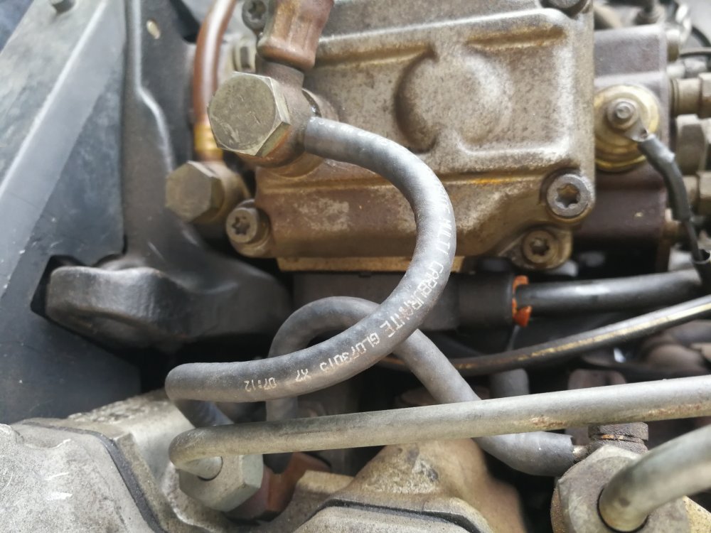

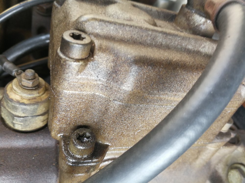

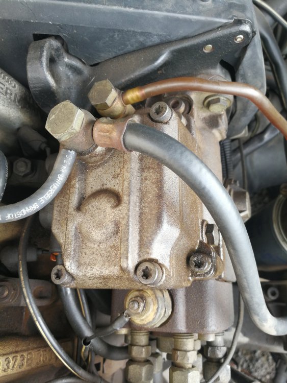

tengo una duda y espero me podais ayudar,tengo un audi 100 avant 2.5 tdi 115cv del año 96,hace tiempo me esta perdiendo gasoil por las juntas de la bomba y a veces me pierde fuerza,he visto tutoriales en youtube pero del 1.9 tdi.
mi pregunta es si son iguales las bombas del 2.5 y la del 1.9?
y si conoceis alguna web para comprar las juntas.
envio fotos de la bomba para una pequeña ayuda
muchas gracias por vuestra atencion y un gran saludo,
SEBASTIAN
No aprecio en las fotos maraca ni referencia de la bomba
Parece una VE de Bosch, si es así, la referencia del juego de juntas es 2467010003, relativamente fácil de encontrar en tiendas de recambios
