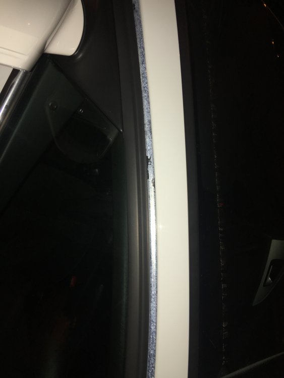

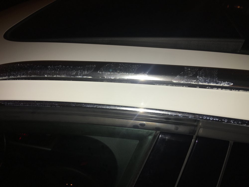

Alvaro A5 Publicado 25 de Diciembre del 2017 Denunciar Compartir Publicado 25 de Diciembre del 2017 Buenas, me he dado cuenta de que le han salido unas manchas blancas a las tiras cromadas de las puertas y las barras cromadas del techo. Alguien sabe con que se quita? Adjunto foto Responder Enlace al comentario Compartir en otros sitios web More sharing options...
Samu lopez Publicado 25 de Diciembre del 2017 Denunciar Compartir Publicado 25 de Diciembre del 2017 La solución se llama autosol Responder Enlace al comentario Compartir en otros sitios web More sharing options...
a34323 Publicado 26 de Diciembre del 2017 Denunciar Compartir Publicado 26 de Diciembre del 2017 Buenos días, Esas manchas tienen pinta de ser de cal. Puedes usar autosol como te comenta Samu o cualquier pulimento de cromados. Incluso el famoso algodón mágico que se usa para limpiar metal. COn eso debería de salir sin problema. Responder Enlace al comentario Compartir en otros sitios web More sharing options...
