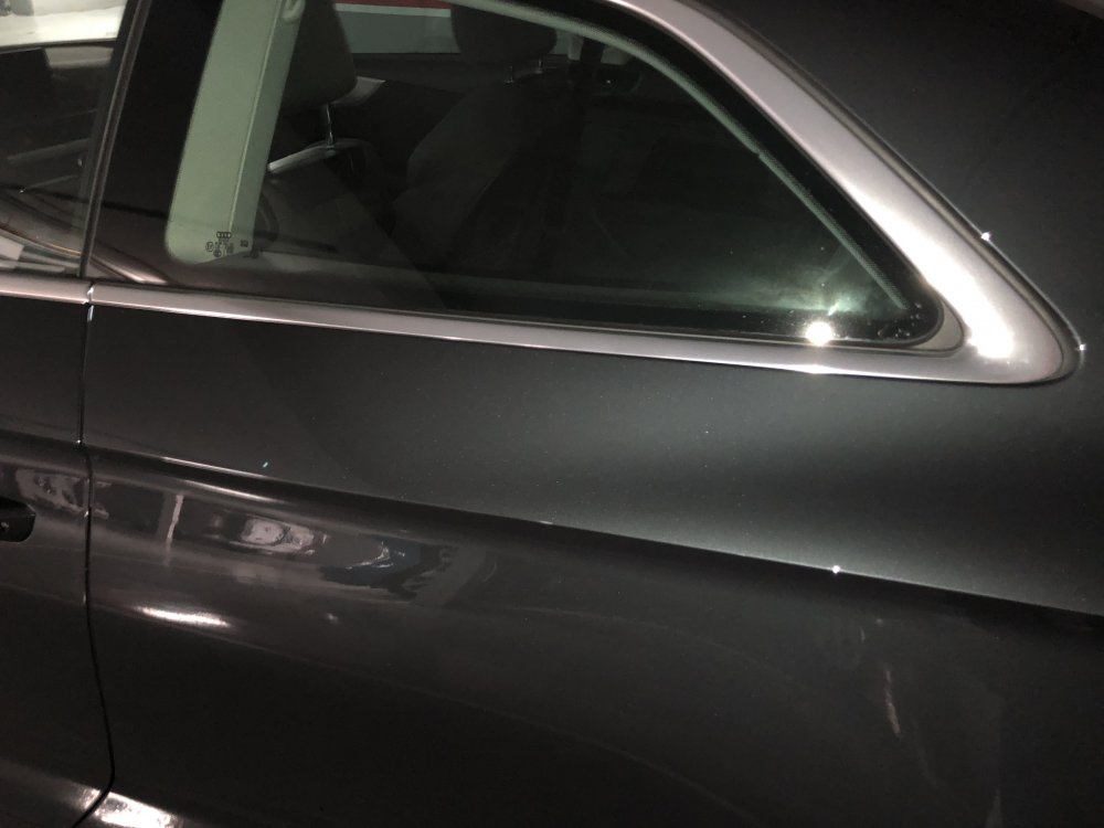

Aacho43 Publicado 26 de Diciembre del 2017 Denunciar Publicado 26 de Diciembre del 2017 yo tengo un duda con las molduras de los cristales traseros en la parte de abajo parece como si estuvieran mal pegadas o mal enganchas a las gomas , a alguno os pasa ? Responder
Witaker82 Publicado 27 de Diciembre del 2017 Denunciar Publicado 27 de Diciembre del 2017 No se aprecia muy bien en la foto Responder

Aacho43 Publicado 27 de Diciembre del 2017 Denunciar Publicado 27 de Diciembre del 2017 hace 6 horas, Witaker82 dijo: No se aprecia muy bien en la foto En La foto no se puede apreciar simplemente la mande para q se vea de q parte hablo , específicamente es la parte baja de la moldura q al apretar con la mano es como si no estuviese bien pegada a la goma , en los dos lados del coche se nota pero más en el del conductor Responder
Witaker82 Publicado 27 de Diciembre del 2017 Denunciar Publicado 27 de Diciembre del 2017 hace 2 horas, Aacho43 dijo: En La foto no se puede apreciar simplemente la mande para q se vea de q parte hablo , específicamente es la parte baja de la moldura q al apretar con la mano es como si no estuviese bien pegada a la goma , en los dos lados del coche se nota pero más en el del conductor Voy a mirar en el mio porque la verdad es que ni me he dado cuenta. Te comento Responder
Aacho43 Publicado 28 de Diciembre del 2017 Denunciar Publicado 28 de Diciembre del 2017 hace 20 horas, Witaker82 dijo: Voy a mirar en el mio porque la verdad es que ni me he dado cuenta. Te comento Lo mirasteis alguno ? Responder
Witaker82 Publicado 28 de Diciembre del 2017 Denunciar Publicado 28 de Diciembre del 2017 hace 5 horas, Aacho43 dijo: Lo mirasteis alguno ? Si. En el mio no he visto nada extraño , parece que las gomas y todo esta bien. Las molduras tambien parece que estan bien. Responder
Aacho43 Publicado 28 de Diciembre del 2017 Denunciar Publicado 28 de Diciembre del 2017 hace 1 hora, Witaker82 dijo: Si. En el mio no he visto nada extraño , parece que las gomas y todo esta bien. Las molduras tambien parece que estan bien. Ok , gracias me acercaré al conce a ver alguno allí y a ver q me dicen Responder
