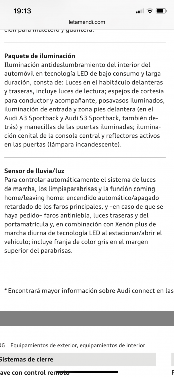

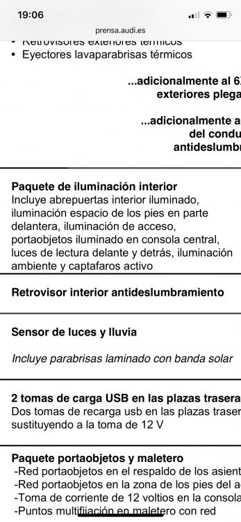

Rafa7 Publicado 27 de Diciembre del 2017 Denunciar Publicado 27 de Diciembre del 2017 Buenas tardes: En el mío no se ilumina lo he comprobado hoy , y es un black line edition (paquete exterior sline de serie) y tengo el paquete sline interior, matrix led, etc......con lo cual llevo lógicamente el paquete de iluminación interior. He comprobado en unos catálogos, las diferencias entre el paquete de iluminación interior del pre y del rest.La primera foto es del pre y la segunda del rest. Responder
Rafa7 Publicado 27 de Diciembre del 2017 Denunciar Publicado 27 de Diciembre del 2017 Como veis en el pre dice que entre otras cosas lleva reflectores activos en la puerta (lámpara incandescente) y en el resty no menciona dicha función........puede estar aquí la diferencia........seguiremos investigando. Saludos Responder
