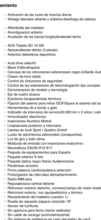

gonzacoru Publicado 27 de Diciembre del 2017 Autor Denunciar Publicado 27 de Diciembre del 2017 hace 20 minutos, Rafa7 dijo: A ver que explicación te dan desde atención al cliente y luego ya veremos.... Saludos Fijándome en el configurador de Audi como hiciste tu, dentro del paquete iluminación interior (que trae de serie tanto el Black Edition como el S Line Edition) veo que incluye captafaros activo. Este elemento no se referirá precisamente a lo que estamos hablando?, porque si es así y son activos deberían iluminarse si o si. Pero bueno, como bien dices, esperemos a la respuesta de Audi. Saludos. Responder
Rafa7 Publicado 27 de Diciembre del 2017 Denunciar Publicado 27 de Diciembre del 2017 hace 35 minutos, gonzacoru dijo: Fijándome en el configurador de Audi como hiciste tu, dentro del paquete iluminación interior (que trae de serie tanto el Black Edition como el S Line Edition) veo que incluye captafaros activo. Este elemento no se referirá precisamente a lo que estamos hablando?, porque si es así y son activos deberían iluminarse si o si. Pero bueno, como bien dices, esperemos a la respuesta de Audi. Saludos. Tienes razón el captafaros activo se refiere a las luces warning rojas iluminadas , entiendo ... ? Responder
Rafa7 Publicado 27 de Diciembre del 2017 Denunciar Publicado 27 de Diciembre del 2017 hace 6 minutos, Rafa7 dijo: Tienes razón el captafaros activo se refiere a las luces warning rojas iluminadas , entiendo ... ? Es mas acabo de ver cuando hice el pedido... el equipamiento de serie black line edition ..... y viene luces de advertencia adicionales en las puertas......así que tendrían que iluminarse... Responder
gonzacoru Publicado 27 de Diciembre del 2017 Autor Denunciar Publicado 27 de Diciembre del 2017 hace 24 minutos, Rafa7 dijo: Es mas acabo de ver cuando hice el pedido... el equipamiento de serie black line edition ..... y viene luces de advertencia adicionales en las puertas......así que tendrían que iluminarse... Pues aquí empieza a no cuadrar algo, no se lo que, pero algo no encaja. Yo quiero pensar, o mejor dicho espero y deseo que sea un tema, como te dije, de activar algo que está desactivado. Fíjate que incluso el captafaros activo forma parte del paquete de iluminación, si no iluminara (y valga la redundancia) no formaría parte del paquete ILUMINACIÓN, sería un simple catadrioptico que nada tendria que ver con el paquete,o por lo menos yo lo veo así. Excepto nosotros dos, todos los compañeros que han entrado en el Post sean pre o res si se les enciende. Yo estoy hablando por privado con otro compañero que hizo el pedido exactamente el mismo día que yo, 19 de Septiembre, y se lo entregaron 5 días antes que a mí. Lo va a mirar y a ver qué me cuenta, y por supuesto, esperaremos respuesta de atención al cliente, pero me da que vamos a pasar de visita a la concesión. Responder
