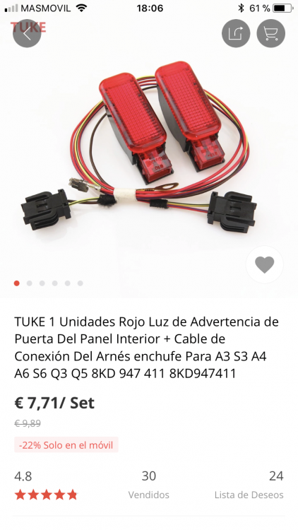

Carbono76 Publicado 1 de Enero del 2018 Denunciar Publicado 1 de Enero del 2018 Yo también haré la correspondiente reclamación aunque a posteriori se las haya puesto. Igualmente deciros a los q estáis indecisos de ponerlas, q es más sencillo de lo q parece, en poco más de una hora están puestas las cuatro y no es necesario desmontar ningún panel de puerta. Ya hace tres meses q las puse y sin problemas. Responder
gonzacoru Publicado 1 de Enero del 2018 Autor Denunciar Publicado 1 de Enero del 2018 hace 1 hora, Carbono76 dijo: Yo también haré la correspondiente reclamación aunque a posteriori se las haya puesto. Igualmente deciros a los q estáis indecisos de ponerlas, q es más sencillo de lo q parece, en poco más de una hora están puestas las cuatro y no es necesario desmontar ningún panel de puerta. Ya hace tres meses q las puse y sin problemas. Hola compañero, antes de nada, y dado el día jeje, feliz año. Por otro lado comentas que no es necesario desmontar tapizados ni paneles, pero y la instalación del cableado como te la hicieron?, perdona mi ignorancia pero es algo que me preocupa tremendamente (lo de desmontar tapizados). Gracias!!. Responder
Carbono76 Publicado 1 de Enero del 2018 Denunciar Publicado 1 de Enero del 2018 Perdón, q maleducado he sido por no felicitar el año nuevo . La instalación la hice yo y la conecté a La Luz q tenemos bajo la puerta, en mi caso aproveché y le puse los proyectores, con un pasa cables o alambre Semi rígido lo pase de un agujero a otro, enganché el cable y con cariño fui tirando, después conectar y listo. No use cable original pero si los conectores originales. FELIZ AÑO NUEVO!! Responder
Rafa7 Publicado 1 de Enero del 2018 Denunciar Publicado 1 de Enero del 2018 hace 36 minutos, Carbono76 dijo: Perdón, q maleducado he sido por no felicitar el año nuevo . La instalación la hice yo y la conecté a La Luz q tenemos bajo la puerta, en mi caso aproveché y le puse los proyectores, con un pasa cables o alambre Semi rígido lo pase de un agujero a otro, enganché el cable y con cariño fui tirando, después conectar y listo. No use cable original pero si los conectores originales. FELIZ AÑO NUEVO!! Feliz año nuevo!!!!! Para si alguno lo quiere poner a posteriori podrías poner enlace donde comprastes los plafones, cableado y conectores, si es plus and play la conexión......si haces el brico aun mejor, pues hay algunas diferencias con él tutoríal del compañero que se menciona , que además de las luces warning puso las de cortesía.....y tubo que tirar de vac com....,etc Saludos Responder
gonzacoru Publicado 1 de Enero del 2018 Autor Denunciar Publicado 1 de Enero del 2018 hace 1 hora, Carbono76 dijo: Perdón, q maleducado he sido por no felicitar el año nuevo . La instalación la hice yo y la conecté a La Luz q tenemos bajo la puerta, en mi caso aproveché y le puse los proyectores, con un pasa cables o alambre Semi rígido lo pase de un agujero a otro, enganché el cable y con cariño fui tirando, después conectar y listo. No use cable original pero si los conectores originales. FELIZ AÑO NUEVO!! Perfecto. Es que había un tutorial de otro compañero que, como dice Rafa, es cierto que también instaló las de cortesía bajo puertas y creo recordar que retiro paneles completos. El lo hizo francamente bien pero yo ni me atrevo ni me veo capacitado para hacerlo. En cualquier caso si la instalación es sencilla utilizando la de las luces de cortesía también esperaremos a ver qué dice Audi al respecto. Muchas Gracias por la info. Responder
Carbono76 Publicado 1 de Enero del 2018 Denunciar Publicado 1 de Enero del 2018 hace 3 horas, Rafa7 dijo: Feliz año nuevo!!!!! Para si alguno lo quiere poner a posteriori podrías poner enlace donde comprastes los plafones, cableado y conectores, si es plus and play la conexión......si haces el brico aun mejor, pues hay algunas diferencias con él tutoríal del compañero que se menciona , que además de las luces warning puso las de cortesía.....y tubo que tirar de vac com....,etc Saludos Los plafones los compré en AliExpress, vienen por parejas y con el cable incluido. El brico no lo grabé pero es muy sencillo. Responder
