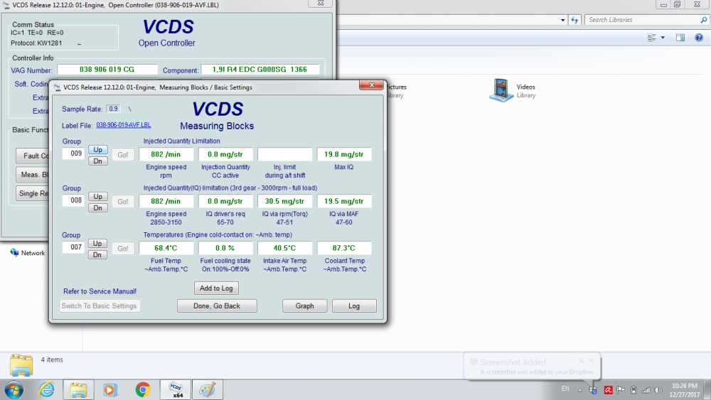

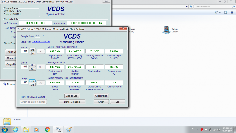

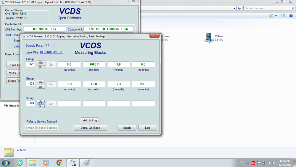

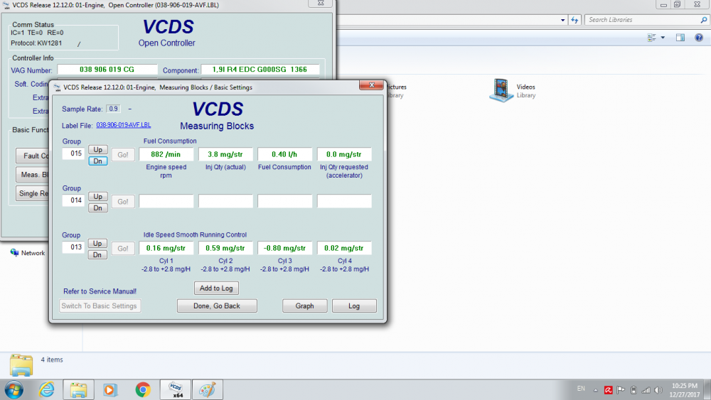

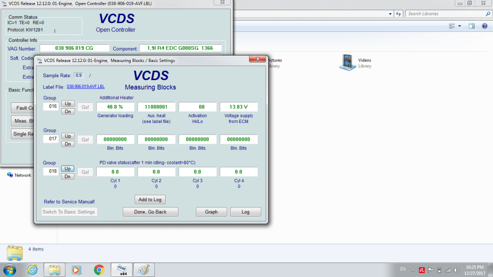

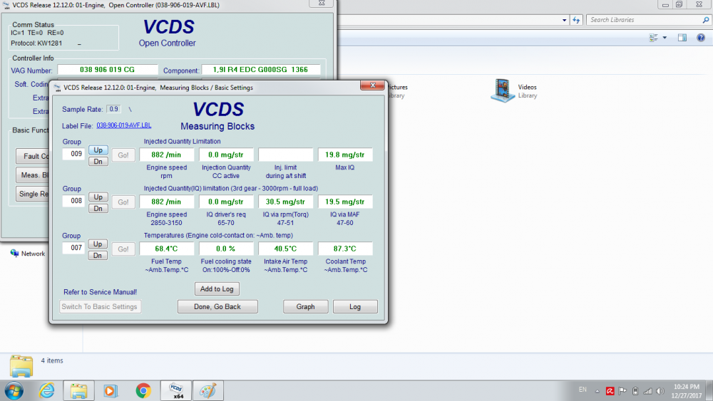

fddferry Publicado 27 de Diciembre del 2017 Denunciar Compartir Publicado 27 de Diciembre del 2017 hola y felices fiesta.tengo una problema con mi a4 b6 1.9 awx.tengo el ralenti inestable y me saca olores a gase.havia comprobado con vag com y no me da ningun fallo.el ralentii inestable me lo haces con el motor caliente y tambien en frio.me sube desde 840 hasta 1100 rev/min.y tambien me saca gases y por eso no puedo pasar el itv.alguien me puede dar algun consejo.tengo el egr de 1 ano cambiado y puesto nuevo.todo lo filtro y aceite recien canviado.embrague con bimasa nuevo.por donde tengo que mirar o dentro del vag com puedo medir algo para ver de donde viene problema.gracias y adjunto el scan del vag com. Responder Enlace al comentario Compartir en otros sitios web More sharing options...

o pendello Publicado 5 de Enero del 2018 Denunciar Compartir Publicado 5 de Enero del 2018 Yo te iba decir k tenias un inyector mal pero.viendo el canal de ellos.... estan en los valores buenos.... Mi.coche a veces tiembla a relentin y humea.. y es un inyector k mete mucho gasoil... está dando valor +3.00 Responder Enlace al comentario Compartir en otros sitios web More sharing options...
