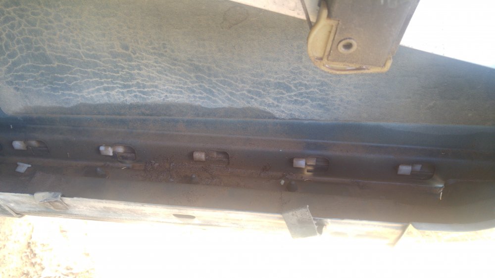

Pails Publicado 7 de Enero del 2018 Denunciar Publicado 7 de Enero del 2018 Por dentro los enganches son como la foto. Por si te sirve. Responder

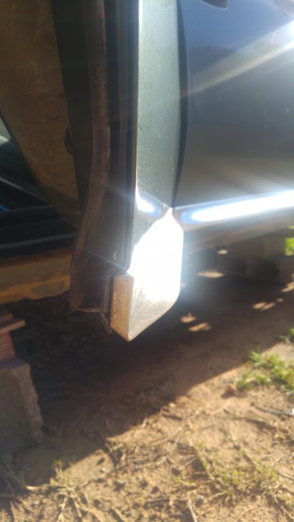

curvero1979 Publicado 10 de Enero del 2018 Autor Denunciar Publicado 10 de Enero del 2018 Buenos días a todos, ya las tengo puestas en el coche,. Os cuento un poco. - Las pillé en un desguace donde fueron super amables, me lo desmontaron in situ y me dieron toda la tornilleria. - LImpié las piezas de aluminio, despues de los años llevan arañazos, pero nada que no se pueda reparar con paciencia. - Quité las molduras viejas, tuve que usar un martillo de goma para desencajarlas, estaban bien sujetas. - De las nuevas, las del ALLROAD vienen con unas pletinas de plastico en forma de L para atornillar a la parte baja de la puerta, yo las quité por que sino, no me permitían cerrar la puerta, supongo que las puertas del allroad son algo diferentes, cuando las pones, encajan a la perfección, es encajar los tetones y empujar hacia adelante, otra vez, un martillo de goma nos servirá de ayuda, en ese momento enrasamos con la línea de la puerta y listo). - Las referencias que he utlizado son las siguientes: 4Z7853959D1K5 - DEL IZQ 4Z7853960D1K5 - DEL DRCH 4Z7853969D1K5 - TRAS IZQ 4Z7853970D1K5 - TRAS DRCH En el mío lo único que no me ha gustado, pero no es por montaje ni por otras cosas, es que ahora me toca pintar la parte de abajo del A6, la parte que va en negro, jejejeje, pero por lo demas, quedan preciosas y bien sujetas, y al precio que las saqué, merecen mucho la pena, quiero poner fotos, a ver cuando las puedo poner Responder
Angel rs Publicado 10 de Enero del 2018 Denunciar Publicado 10 de Enero del 2018 Unas fotos. Responder
