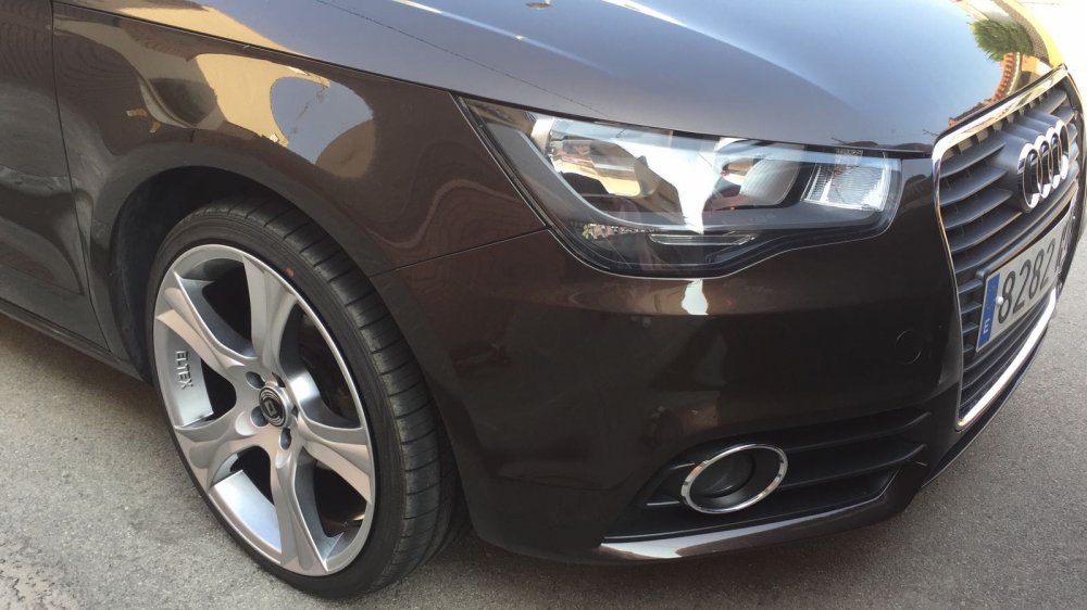

NacheteQ5 Publicado 31 de Diciembre del 2017 Denunciar Publicado 31 de Diciembre del 2017 Hola! No te valen... A3 8v si no me equivoco es 5x112 y nuestros A1 son 5x100. Yo también las he cambiado y ha sido un verdadero quebradero de cabeza encontrarlas de 2a mano. Yo le he puesto unas en 215/35/18 con et 35 creo y van al pelo y, además, equivalentes y que pasan itv (he ido a que me lo midieran y todo ok). Ahora solo falta bajarlo... ? Responder
