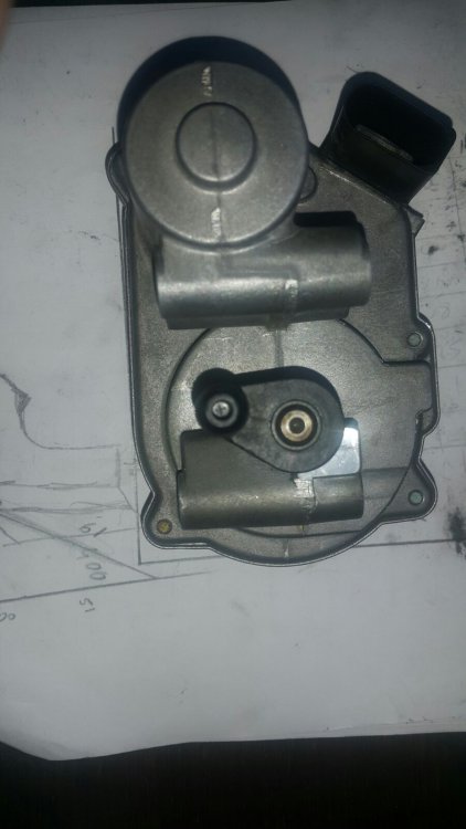

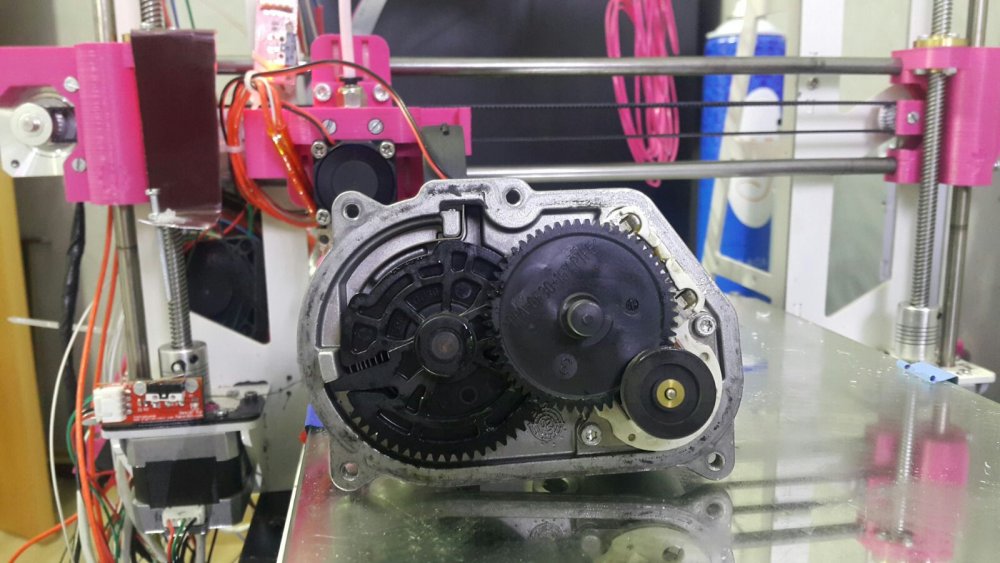

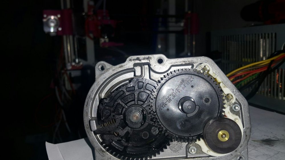

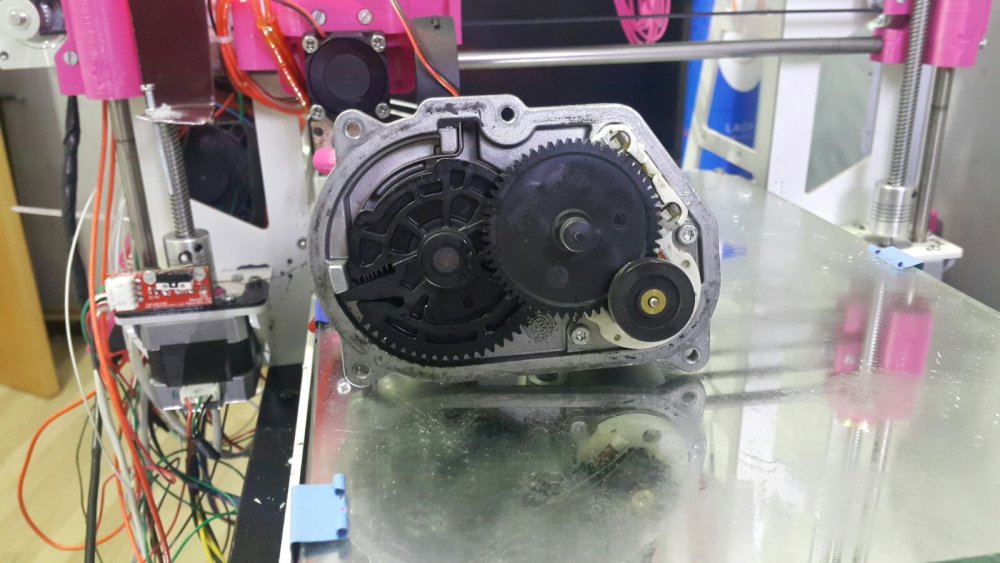

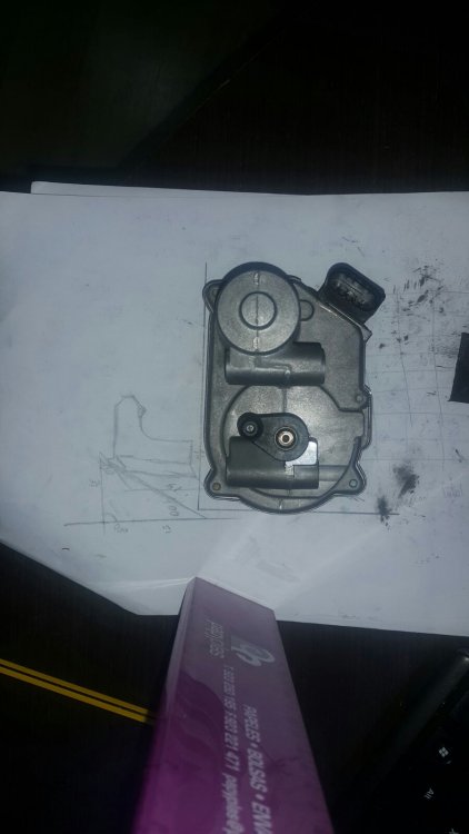

kike77 Publicado 13 de Enero del 2018 Autor Denunciar Publicado 13 de Enero del 2018 Bueno, pieza puesta y se acabaron los problemas. La que quité la he desmontado y voy a ver si la arreglo. LLeva un motor de corriente continua o de paso a paso que mueve unos engranajes de plástico y ésos mueven los brazos que van unidos a las entradas de admisión. O falla los engranajes o es el motor. Responder

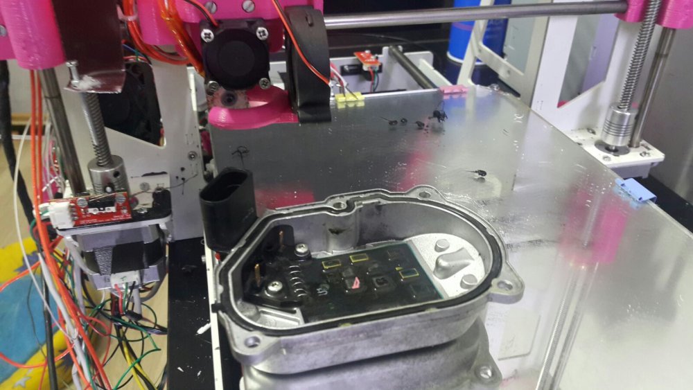

jose_bkw Publicado 14 de Enero del 2018 Denunciar Publicado 14 de Enero del 2018 Lo he comprobado, normalmente el motor funciona, es la electrónica donde no hay nada que hacer. Le hice una pieza de final de carrera para ver si evitaba el fallo pero eso sólo es cuando existe juego en varillas. Responder
jose_bkw Publicado 14 de Enero del 2018 Denunciar Publicado 14 de Enero del 2018 Por cierto el motor se vende por separado en aliexpress, al igual que el de la egr. Por si lo que te falla es el motor. Creo recordar que es de 12v. Responder
