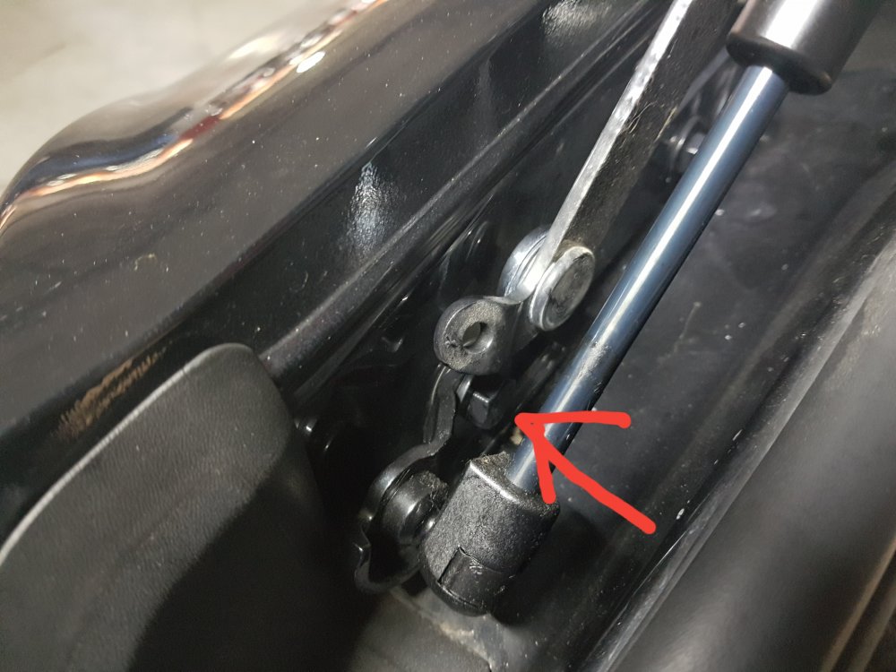

Mall83 Publicado 10 de Marzo del 2018 Denunciar Publicado 10 de Marzo del 2018 @Sardinero que rosca Es? El único que veo que pueda afectar a la hora de girar es el que marco y está apretado fuerte como para servir de regulación, es el lado izquierdo, el derecho no le he quitado porque imagino que será igual No? Las otras dos veo que no afectan porque son para sujetar la placa metálica al chasis. Responder

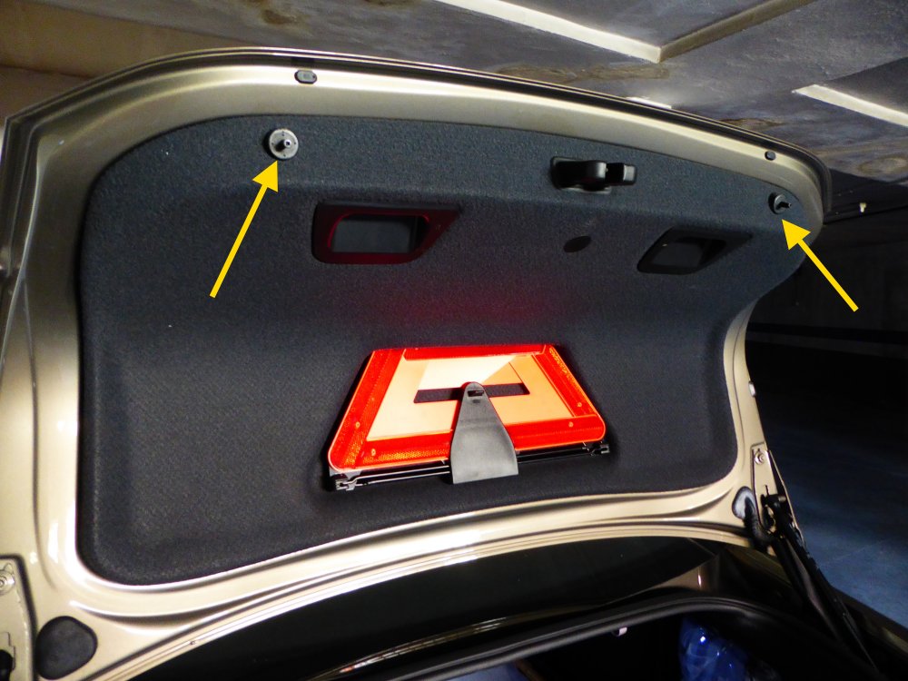

Sardinero Publicado 10 de Marzo del 2018 Denunciar Publicado 10 de Marzo del 2018 No es donde tu apuntas, sino en ambos lados del borde bajo de la tapa del maletero, donde muestran las flechas : Responder

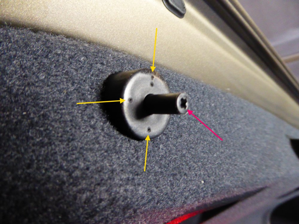

Sardinero Publicado 10 de Marzo del 2018 Denunciar Publicado 10 de Marzo del 2018 Esta es una vista ampliada de uno de los tetones. De el sale un vástago que, si lo pulsas con el dedo, verás que está cargado con un muelle. Estos vástagos, con sus muelles, son los que empujan la tapa para abrir y, para darles la tensión adecuada, los tetones salen (girando a izdas) o entran (girando a dchas) a rosca dentro del revestimiento de la tapa. Verás que yo les he realizado unas marcas a 90º, para afinar el ajuste sabiendo la posición. Es esencial dejar ambos tetones en la misma posición, para que sumen a la vez la fuerza de sus muelles. Para probar: mételos a tope y verás que la tapa cierra con un dedo pero no tienen fuerza para abrirla; después sácalos lo mas posible sin que se salgan del revestimiento, claro, y verás que posiblemente no podrás cerrar la tapa (en el mío no puedo), pero si lo consiguieses o aguantas la tapa a cerrar con la mano, al soltarla sale como un tiro para arriba. O sea, el ajuste hay que hacerlo con tiento, igual en ambos tetones, y buscando la posición en que se abra la tapa con facilidad pero no necesite una fuerza excesiva para cerrarla. Tambien he marcado en rojo el vástago, mostrando lo que parece una marca para meter un destornillador de estrella. De esto me he dado cuenta al hacer la foto y ponerla aquí, y no se para qué pueda valer, porque el vástago gira loco. Si alguien sabe para qué vale, le agradecería nos lo diga. una fuerza excesiva para cerrarla. Responder
