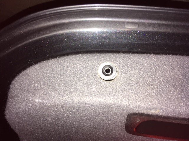

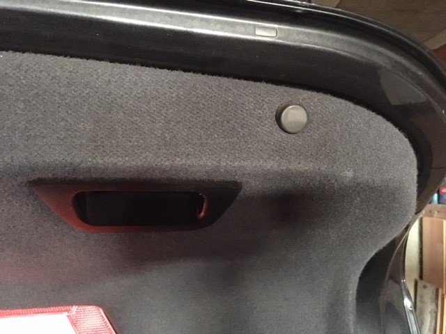

Sardinero Publicado 12 de Marzo del 2018 Denunciar Publicado 12 de Marzo del 2018 hace 2 horas, gonchito dijo: Sardinero, a mi no me giran esos tetones, o estan muy duros....no sé, los vastagos ya he comprobado que llevan muelle e incluso los he girado a ver si hacian algo Gonzalo, los tetones de mi maletero giran en ambos sentidos y salen o entran según los gires a izda o dcha. Aquí tienes uno (el derecho) donde se puede ver la rosca. He comprobado que el vástago no se puede desmontar ni la ranura en forma de cruz sirva aparentemente para nada, el conjunto es un todo indivisible, al menos yo no le veo la posibilidad. Ambos se pueden girar a mano, en mi caso este un poco mas ligero que el izdo., pero ambos sin problema. Podría ser posible que si los tuyos no se han movido nunca estén un tanto agarrotados, quizás si usas un alicate de pico de loro, o uno de presión, con un paño debajo para que no marque el plástico, y apretando con suavidad, se muevan. Según yo lo interpreto, los vástagos lo que hacen es dar un empujón inicial a la tapa para que se abra y suba un poco, y a partir de ahí son los amortiguadores y muelles de los pantógrafos laterales los que siguen abriendola de forma controlada. He comprobado a abrirla con el mando, con solo un tetón después de quitar este que pongo aquí, y ha subido sin problema hasta arriba. De hecho, se me ocurre que es posible que, si se han movido los tetones y quedan muy dentro, los vástagos pueden no estar bajo presión y no inician la apertura de la tapa, pudiendo dar la impresión que los amortiguadores están KO cuando, a lo mejor, estén bien. Una observación importante es que si los sacas mucho y de forma desigual, la tapa, al cerrar, puede quedar ligeramente mancornada (a mí me ha pasado); lo que tienes que hacer en este caso es, con la tapa cerrada, pasar la mano por los extremos superiores laterales, digamos en las esquinas de la tapa cerrada, y ver si están a paño con la esquina de la aleta. Si notas una ligera diferemcia, no tienes mas que mover ligeramente los tetones hasta que enrasen. Emilio124: Yo daba por hecho que todos los coches traían estos tetones. El mío es un berlina fabricado en Set/2007, quizás el tuyo es de otra fecha en que no los instalaban, o es un Avant (¿?). No tengo ni idea de si se podrán poner, porque en el agujero que dejan en el guarnecido de la tapa del maletero no se ve bien, pero da la impresión que van roscados a un tintero metálico en la propia tapa. Slds. Responder
Emilio124 Publicado 12 de Marzo del 2018 Denunciar Publicado 12 de Marzo del 2018 Gracias Sardinero, el mio es 2004 y en lugar de esos tetones tiene dos topes de goma simple , desmontaré el guarnecido a ver si también van atornillados como los que tienen muelle que supongo que tiendo topes deben estar atornillados , lo mismo solo es cambiarlos. Responder
gonchito Publicado 13 de Marzo del 2018 Denunciar Publicado 13 de Marzo del 2018 hace 14 horas, Sardinero dijo: Gonzalo, los tetones de mi maletero giran en ambos sentidos y salen o entran según los gires a izda o dcha. Aquí tienes uno (el derecho) donde se puede ver la rosca. He comprobado que el vástago no se puede desmontar ni la ranura en forma de cruz sirva aparentemente para nada, el conjunto es un todo indivisible, al menos yo no le veo la posibilidad. Ambos se pueden girar a mano, en mi caso este un poco mas ligero que el izdo., pero ambos sin problema. Podría ser posible que si los tuyos no se han movido nunca estén un tanto agarrotados, quizás si usas un alicate de pico de loro, o uno de presión, con un paño debajo para que no marque el plástico, y apretando con suavidad, se muevan. Según yo lo interpreto, los vástagos lo que hacen es dar un empujón inicial a la tapa para que se abra y suba un poco, y a partir de ahí son los amortiguadores y muelles de los pantógrafos laterales los que siguen abriendola de forma controlada. He comprobado a abrirla con el mando, con solo un tetón después de quitar este que pongo aquí, y ha subido sin problema hasta arriba. De hecho, se me ocurre que es posible que, si se han movido los tetones y quedan muy dentro, los vástagos pueden no estar bajo presión y no inician la apertura de la tapa, pudiendo dar la impresión que los amortiguadores están KO cuando, a lo mejor, estén bien. Una observación importante es que si los sacas mucho y de forma desigual, la tapa, al cerrar, puede quedar ligeramente mancornada (a mí me ha pasado); lo que tienes que hacer en este caso es, con la tapa cerrada, pasar la mano por los extremos superiores laterales, digamos en las esquinas de la tapa cerrada, y ver si están a paño con la esquina de la aleta. Si notas una ligera diferemcia, no tienes mas que mover ligeramente los tetones hasta que enrasen. Emilio124: Yo daba por hecho que todos los coches traían estos tetones. El mío es un berlina fabricado en Set/2007, quizás el tuyo es de otra fecha en que no los instalaban, o es un Avant (¿?). No tengo ni idea de si se podrán poner, porque en el agujero que dejan en el guarnecido de la tapa del maletero no se ve bien, pero da la impresión que van roscados a un tintero metálico en la propia tapa. Slds. Gracias de nuevo, probaré lo que dices..... Responder

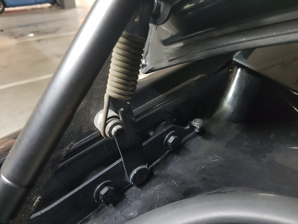

Sardinero Publicado 14 de Marzo del 2018 Denunciar Publicado 14 de Marzo del 2018 hace 22 horas, aifos dijo: Pues no estaría mal poner la referencia de los tetones, a ver si los que no los tenemos podemos colocarlos, que a mí me abre hasta arriba si los muevo, pero al estar cerrado el coche un rato ya no tiene fuerza, porque los míos son dos simples tacos de goma. gracias Aifos, la referencia en mi ETKA (Revisión 7.0 Update 784) es 8E5827249, y se denomina “Stop Buffer Adjustable” (tope elástico ajustable). Si la escribes en un buscador te saldrá un montón de enlaces al respecto, y en este que te acompaño podrás ver con claridad un esquema que describe los elementos de la tapa del maletero: http://es.realoem.me/Audi/CA/A6/2007/448/R/8/827/827000#25 Lo que pasa es que, después de analizar el ETKA, entrar en internet con esa referencia, y examinar el esquema en cuestión, hay algo que no entiendo. Me explico: El esquema mostrado en el enlace y el de ETKA son iguales, pero aquel es mucho más claro. Podrás ver que se muestran 2 bisagras distintas para el mismo coche, una con el nro. 3, que lleva un muelle y que es la que aparece en la fotografía del compañero Mall83, y otra con el nro. 2, más elaborada (no lleva muelle, sino un amortiguador y una guía de cable) y que es la de mi coche. Lo que pasa es que el tope que se muestra aquí parece ser el que me malicio que lleva tu coche y los de los compañeros Emilio124 y Mall83 (me pregunto si no serán todos del 2004), que ETKA describe en el apartado de carrocería (mi coche es año/modelo 2008) en la ilustración 827-00, posición 25 y cantidad 2 para los topes elásticos, y posición 26 y cantidad 4 para los remaches que los afirman a lo que parecen unos resaltes que hay en la tapa del maletero, por dentro del guarnecido. Pero es que estos topes, por lo que aparenta el esquema, no parecen ser ajustables sino simplemente de goma, o sea, como los vuestros. Es a estos resaltes donde creo que también van remachados los topes de mi coche, aunque estos sí son realmente ajustables por medio del vástago roscado. En resumen: ¿Porqué no aparecen en el esquema los topes ajustables de mi coche?. Lo ignoro, y por eso no entiendo cómo, en los vuestros, puede iniciar el movimiento de apertura vuestra tapa, porque no parece haber ningún elemento destinado a ese fin, que, en mi coche y me repito, es el tope “ajustable” que empuja la tapa hacia arriba, mientras que en el vuestro, si mi análisis es acertado, el muelle parece estar solo para amortiguar el movimiento de apertura de la tapa. Salvo, y se me acaba de ocurrir justo mientras escribo esto, que vuestras tapas se abran solo “a mano”, mientras que la del mío también se abre con el mando. Como os digo, no lo entiendo, y perdonad el “Quijote” que he escrito, pero quería explicarme. Un saludo, Responder
Sardinero Publicado 14 de Marzo del 2018 Denunciar Publicado 14 de Marzo del 2018 Vuelvo por aquí: He estado reexaminando el esquema y la foto de Mall83, y me da la impresión que, al menos ese maletero, se abre solo a mano, porque en la foto y en el esquema la bisagra no tiene guía de cable, que es por donde debería ir el cable para abrir eléctricamente la cerradura con el mando. De ahí que el esquema muestre 2 bisagras: una para abrir solo a mano y otra para abrir también con el mando. ¿Qué opinais? Slds. Responder

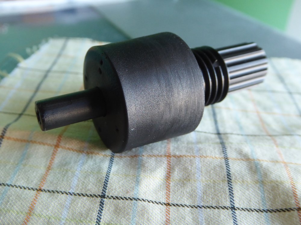

aifos Publicado 14 de Marzo del 2018 Denunciar Publicado 14 de Marzo del 2018 Pues indagando he encontrado este brico del compañero @Tiburon3 con un A8 que tenía el mismo problema que yo y lo soluciona coolocando el tope-amortiguador siguiente: Responder

Mall83 Publicado 14 de Marzo del 2018 Denunciar Publicado 14 de Marzo del 2018 hace 4 horas, Sardinero dijo: Vuelvo por aquí: He estado reexaminando el esquema y la foto de Mall83, y me da la impresión que, al menos ese maletero, se abre solo a mano, porque en la foto y en el esquema la bisagra no tiene guía de cable, que es por donde debería ir el cable para abrir eléctricamente la cerradura con el mando. De ahí que el esquema muestre 2 bisagras: una para abrir solo a mano y otra para abrir también con el mando. ¿Qué opinais? Slds. Entiendo lo que dices, parece que existen dos tipos de bisagras, el Nº 2 con ref. 4F5827301D/4F5827302D y codigo PR-4E0 Y 4E2 y el Nº3 con ref. 4F5827301E/4F5827302E y codigo PR5-e5. Alguna diferencia tiene que haber como comentas. Por lo que he visto en un foro extranjero la diferencia es la apertura confort y según hablan aquí, ambos van con muelle, a pesar de ello la apertura confort dice que falla en ocasiones y no abre. http://audiforum.us/threads/auto-trunk-opening.8901/ En mi caso, mi coche es del 2006 y lleva los tetones, no lleva tope de gomas y cuando cambie los amortiguadores las primeras veces abría el portón solo pulsando el mando y sin ayuda de levantarlo. Todavía no he tenido tiempo de intentar ajustarlos, a ver si el finde saco un rato. Saludos. Responder

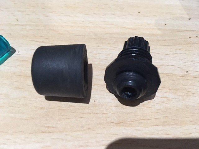

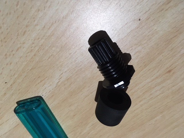

Emilio124 Publicado 15 de Marzo del 2018 Denunciar Publicado 15 de Marzo del 2018 Estos son los tetones que no traen el muelle, los acabo de desmontar, parece que la rosca es igual, y se podrían cambiar directamente como pone en el post de @Tiburon3 al que hace referencia @aifos, aunque yo creo que mi maletero aunque esos muelles empujen un poco no se abrirá, no se si por que falta algún otro mueble en las visagras o por que los amortiguadores estén mal, pero hay que subirlo casi entero con la mano, después de darle a abrir con el mando. saludos. Responder
Emilio124 Publicado 15 de Marzo del 2018 Denunciar Publicado 15 de Marzo del 2018 En el mio este muelle no está Responder
