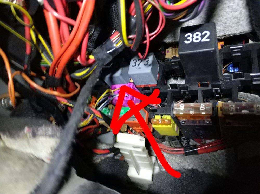

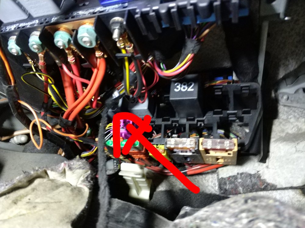

Veréis tengo más información, me he dado cuenta de que circulando con normalidad suena, pero al frenar no suena, al soltar freno vuelve a sonar, bueno un apunte.
Hoy he desconectado la batería e intercambiado el relé por otro igual que está más accesible alante, he vuelto a conectar la batería he arrancado y...... Nada igual, al menos le he echado unas fotos, bueno dos, porque una salió borrosa a ver si a alguien se le enciende la bombilla
En aclaración a las fotos el relé es uno gris, con el número 370, debajo pone 02/00, 4 patillas

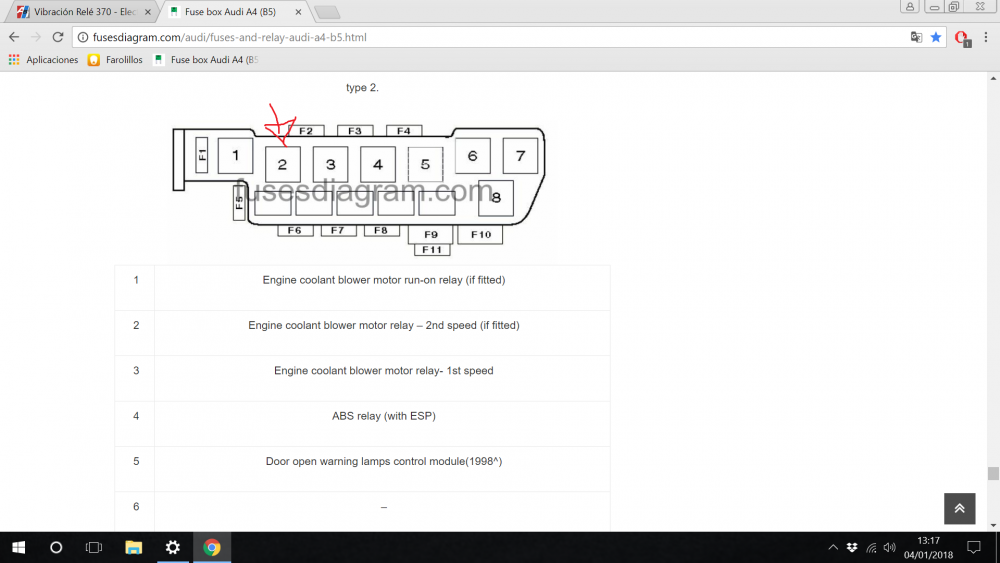

Pues buscado el tema por google mira lo que he encontrado: http://fusesdiagram.com/audi/fuses-and-relay-audi-a4-b5.html
Ahi te sale todo tipo de rele con su posición en el coche y dependiendo de modelo y año. Como tu mismo has averiguado hay varios reles 370, lo digo por que es bastante extensa la pagina.

muchisimas gracias es lo que buscaba y no lo encontre lo unico que encontre fue la de etka y joe muchisimas gracias
Enlace al comentario
Compartir en otros sitios web
Muy buenas gracias a Athabasco logre encontrar el relé 370 ahora os pongo una foto y es el relé del motor del ventilador del refrigerante, pero para la segunda velocidad, ahora comprobaré con una pila de 12V su funcionamiento, supongo que funcionará bien, ¿Qué se os ocurre? ¿Qué podría comprobar? ya que sigo sin saber porque vibra el relé
