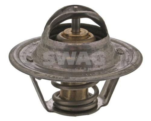

La cosa es que al ir a comprar el repuesto online me salían dos, uno metálico como los dos anteriores que ya cambie en mis anteriores coches ,seria como este:

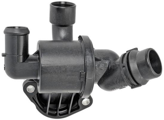

 thumb.jpeg.bb0fe006edd9f3a7626b553a11c9a4a5.jpegTambien me salía el que sale en esta foto, pero como ya conocía el anterior no le hice ni caso.
Al buscar un tutorial sobre cambio de termostato de este motor, el único que he encontrado(2.0 tdi 143cv), colocan la pieza de plástico y no la metálica, de ahí mi duda, me gustaría ir a lo seguro antes de tener todo desmontado y que no sea la pieza que compré.

En 2.0 tdi 136cv es el termostato plástico. En realidad allí dentro está el propio termostato como el de la primera foto, pero no se pueden separar, hay que cambiar todo.
Para verificar si lleváis ese termostato, buscadlo debajo de la mariposa de admisión, muy cerca de la parte trasera del alternador. Únicamente quitando la tapa embellecedora del motor se llega a ver la referencia.
