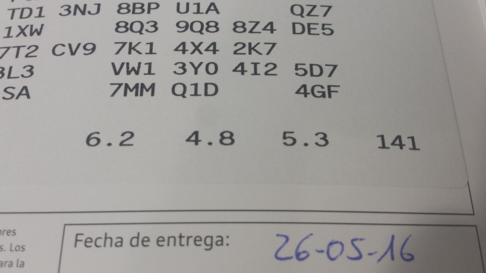

Toper Harly Publicado 8 de Enero del 2018 Denunciar Publicado 8 de Enero del 2018 En 8/1/2018 a las 15:52, MOW84 dijo: Hola Toper Harly! No creo tengas un A5 por debajo de 120 gr/km, cualquier tracción quattro sea el acabado o motor que sea nunca baja del baremo de 120.....pesa más, consume más, por lo que contamina más.....así que estarás en el segundo baremo del 4,75%.... Expand Eske me sonaba ke yo si pagué el impuesto ? He revisado la documentacion y hay un papel donde se indica CO2 141. Supongo ke eso será lo de contamino. Los ke estaran por debajo serán los traccion delantera. Responder
Toper Harly Publicado 8 de Enero del 2018 Denunciar Publicado 8 de Enero del 2018 (editado) Buenas de nuevo. Mas datos. Yo no lo sabía y lo pongo por si alguno tampoco. Como nos dan tantos papeles y numeritos muchas veces ni los miramos y no sabemos ni lo ke son, como me ha pasado a mi. En el cuadernillo ke entrega audi de plan de mantenimiento, en la primera hoja esta la pegatina donde se indica el ekipamiento y todo eso, bien, pues los numero que aparecen en la última fila son los del consumo urbano, carretera, mixto y CO2. Adjunto foto Editado 8 de Enero del 2018 por Toper Harly Responder
