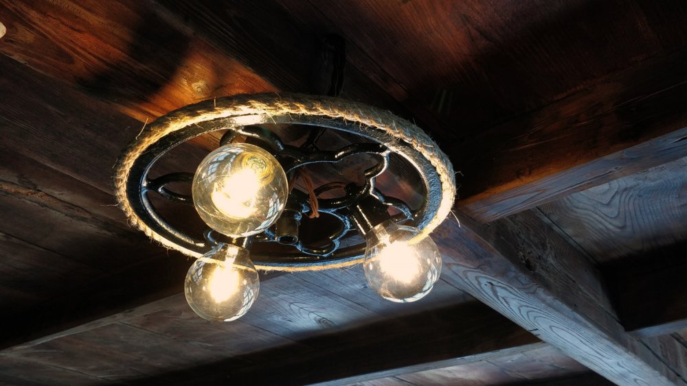

Tineo Publicado 14 de Febrero del 2018 Denunciar Publicado 14 de Febrero del 2018 (editado) hace 11 horas, avant_quattro dijo: No sé como lo haces pero siempre m convences😂....esta semana hago el pedido....ya falta menos material....aunq ultimamente con la nueva aficion no sobre mucho tiempo jajajaja que aficion es esa? yo ahora tampoco tengo tiempo de bricos y me entretengo con la demolición y las reformas en general como no me gustaban las lamparas de la tienda, pues me las fabrico con cuatro cosas si, si, es la polea de una Singer Editado 14 de Febrero del 2018 por Tineo Responder
