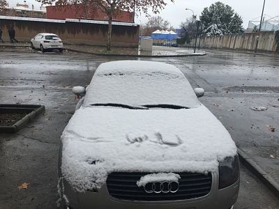

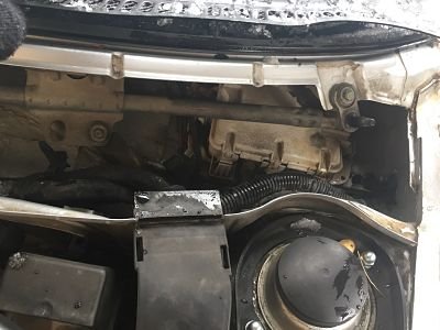

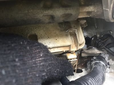

Caparros Publicado 6 de Enero del 2018 Autor Denunciar Publicado 6 de Enero del 2018 (editado) Pues no lo voy a descartar Uni20 que pueda ser por alguna puerta (agregado el canal que parece interesante), he aprovechado para hacer unas fotos que veais mi bestia con un poco de nieve nieve: He desmontado los limpia cristales, he levantado el plástico y los desagues son mucho mas faciles de lo que habia visto en otros coches, son dos boquetes como un dedo de grandes a cada lado, el de la izquierda según miramos el motor drena perfectamente, y al de la derecha, le he sacado algunas fotos para que veais lo que creo que pasa: Lo que intento señalar ahí con el guante es el desague, que claramente está limpio, solo hay alguna hoja de pino y poco mas: Pero mas arriba hay una especie de fuelle, ese cable negro con el protector de goma que está salido, es el que va al tirador para abrir el capó, he ajustado la goma, cosa que me ha costado bastante y creo que por ahí entraria agua cuando llueve mucho, de todas maneras, mañana le hecharé otro vistazo a ver si por las puertas entrase algo mas como dice Uni20 y también repasaré bien debajo del volante por los cables que pasé hace tiempo por si tuviesen alguna fuga, no se... A ver que novedades voy teniendo estos dias. Por cierto, he encontrado una web para reducir las fotos http://webresizer.com/resizer/ no estaria de mas que los moderadores de audisport-iberica añadiesen algo así, un saludo. Editado 6 de Enero del 2018 por Caparros Responder
