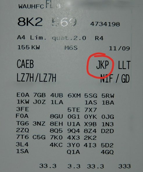

Ernest86 Publicado 8 de Enero del 2018 Autor Denunciar Publicado 8 de Enero del 2018 hace 18 horas, Tineo dijo: El aceite depende del codigo del diferencial instalado. Hay que consultar Elsa, por ejemplo, el mío es un JKQ y le corresponde la norma vw: G 052 145 S2 ó A1 Yo le he puesto en el diferencial VSG full sinthetic 75w90, que cumple esa norma. En la caja de cambios y torsen, lleva otro diferente. Y donde lo puedo mirar el codigo de mi diferencial? Que es eso del elsa? El etka? Responder
Tineo Publicado 8 de Enero del 2018 Denunciar Publicado 8 de Enero del 2018 hace 6 minutos, Ernest86 dijo: Y donde lo puedo mirar el codigo de mi diferencial? Que es eso del elsa? El etka? Eso aparece en la pegatina de equipamiento Responder
Ernest86 Publicado 8 de Enero del 2018 Autor Denunciar Publicado 8 de Enero del 2018 hace 3 horas, Tineo dijo: Eso aparece en la pegatina de equipamiento Buaa esta pegatina no la tengo..esta es la que esta al libro de revisiones no? Responder
A4b8 Publicado 9 de Enero del 2018 Denunciar Publicado 9 de Enero del 2018 A mi me pone MKX, cualquier información de que ATF, valvulina lleva, sería de muy agradecer. Saludos... Responder
