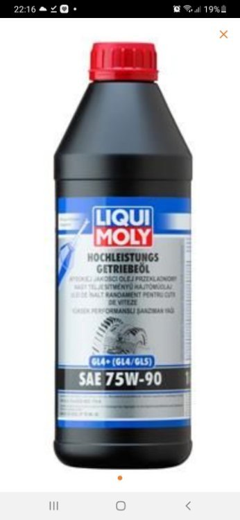

Marcbini Publicado 18 de Mayo del 2023 Denunciar Compartir Publicado 18 de Mayo del 2023 Buenos dias compañeros, una dudita he estado leyendo y tengo claro que para la caja de cambiis el aceitees motul gear 300 75w90 y para el diferencial el motul gear 300 sl. Bueno pues para mi audi la pagina autodoc me dice que el 300 no es apropiado para mi caja de cambios, y yo no conozco eso de elsa, asi que le he puesto un liqui moly 75w90 pero para el diferencial trasero no se que ponerle, alguien me ouede ayudar? Le saqué foto a la pegatina esa que vi en este foro y ese es el aceite que le he puesto a la caja de cambios. Responder Enlace al comentario Compartir en otros sitios web More sharing options...
