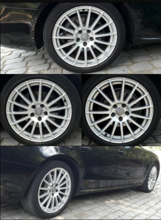

jonhy250 Publicado 10 de Enero del 2018 Denunciar Publicado 10 de Enero del 2018 Buenas a todos!!! Quería saber si me podéis dar vuestra opinión y mas información (sobre en que modelo se montaron, a cual pertenecen etc) de estas llantas en 18 para un A4 b8 facelift Estoy buscando una llantas y me abordan algunas dudas si en 17 o 18 y lo que si tengo claro original. Responder

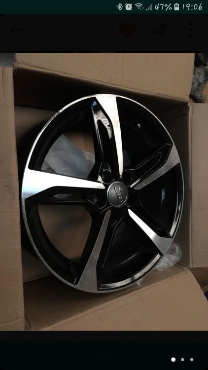

jonhy250 Publicado 27 de Febrero del 2018 Autor Denunciar Publicado 27 de Febrero del 2018 Hola a todos!!! Encontrado una llantas de audi A3 modelo actual... en 18 pulgadas con et42 pero no se si me valdrá por el ancho de la llanta. Según creo el buje es 66.45 Como lo veis? Responder
juagarb4 Publicado 27 de Febrero del 2018 Denunciar Publicado 27 de Febrero del 2018 (editado) Hola. En mi opinión, en un coche tan grande lo suyo es montar a partir de 18". A partir de ahí, ya es cuestión de gustos. Yo soy de pocos radios. A mi me gustan mucho las originales de 5 bastones de sline. Yo llevo 19" y para un avant que tengo, me parece un tamaño correcto. Esas últimas que has puesto estan bonitas. Por ancho de llanta no tendras problema. Si son 5x112 y de buje 66,5 te valdrán. El mundo de las llantas de segunda mano es ser paciente y buscar mucho. Al final sale algo que te cuadra y se ajusta al presupuesto. Saludos. Editado 27 de Febrero del 2018 por juagarb4 Responder
jonhy250 Publicado 27 de Febrero del 2018 Autor Denunciar Publicado 27 de Febrero del 2018 Hola gracias por contestar El tema es si quedaran bien de ancho en lo A3 las veo estrechas. Si habrá algún problema por pesos de los vehículos. Si estás son en 18" menos que eso no busco. Y más creo que tampoco. Llevo ya tiempo buscando en wallapop y milanuncios,muchas de las que salen son de A5 pero se van de ET y aqui son exigentes con las itv. Responder
jonhy250 Publicado 28 de Febrero del 2018 Autor Denunciar Publicado 28 de Febrero del 2018 hola no sabemos de ningun caso de nadie del foro que lleve algo similar montado las de un A3 8v en un A4 b8???? tengo bastantes dudillas Responder
lukiA3 Publicado 1 de Marzo del 2018 Denunciar Publicado 1 de Marzo del 2018 (editado) Si no recuerdo mal, el buje del A3 era 57. Que te confirmen esa medida Edito: asegurate tambien que sean originales. Si son replicas, que sean WSP, sino pasa de ellas que luego lo barato sale caro Editado 1 de Marzo del 2018 por lukiA3 Responder
juagarb4 Publicado 1 de Marzo del 2018 Denunciar Publicado 1 de Marzo del 2018 (editado) hace 12 horas, lukiA3 dijo: Si no recuerdo mal, el buje del A3 era 57. Que te confirmen esa medida Edito: asegurate tambien que sean originales. Si son replicas, que sean WSP, sino pasa de ellas que luego lo barato sale caro Confirmo q tienen buje de 57 las llantas de A3. Este verano fui a montar un juego del A3 en el A4 y ni entraban.. Editado 1 de Marzo del 2018 por juagarb4 Responder
